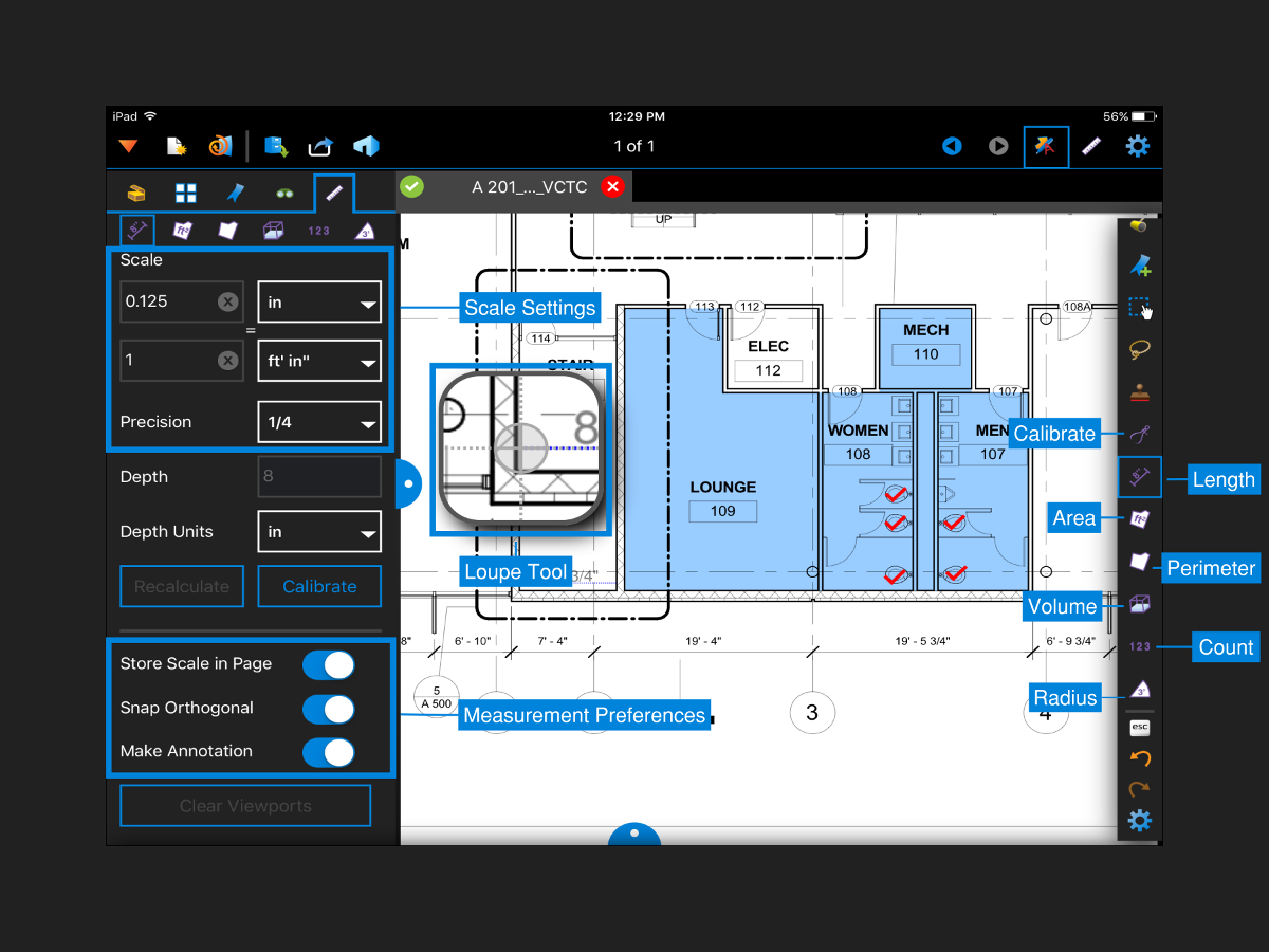

Verifica le misurazioni direttamente sul campo utilizzando gli Strumenti di misurazione integrati.

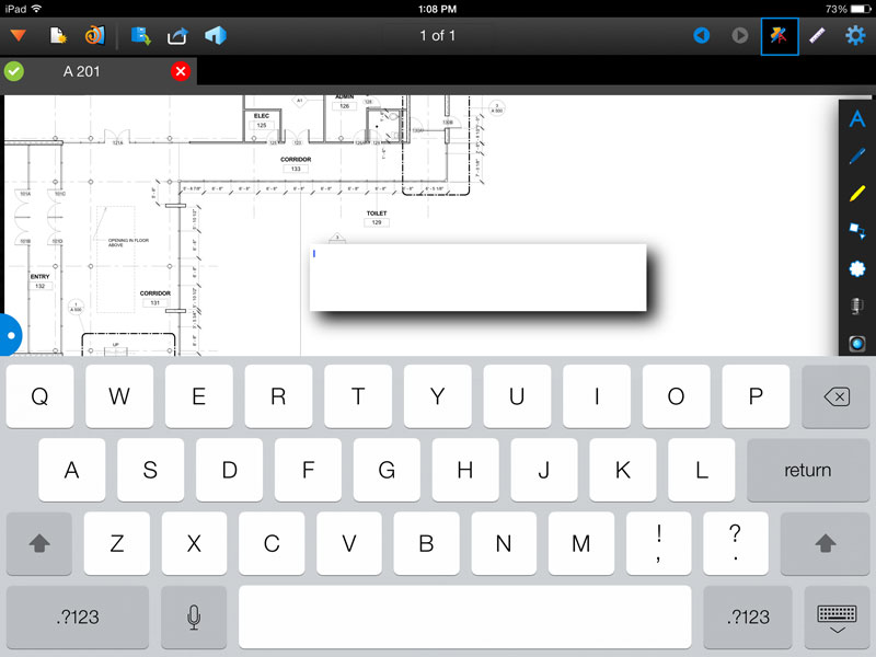

Abilita Siri e verifica di avere connettività Internet. Quindi, tocca il microfono sulla tastiera mentre sei in Revu per aggiungere testo ai PDF tramite dettatura.

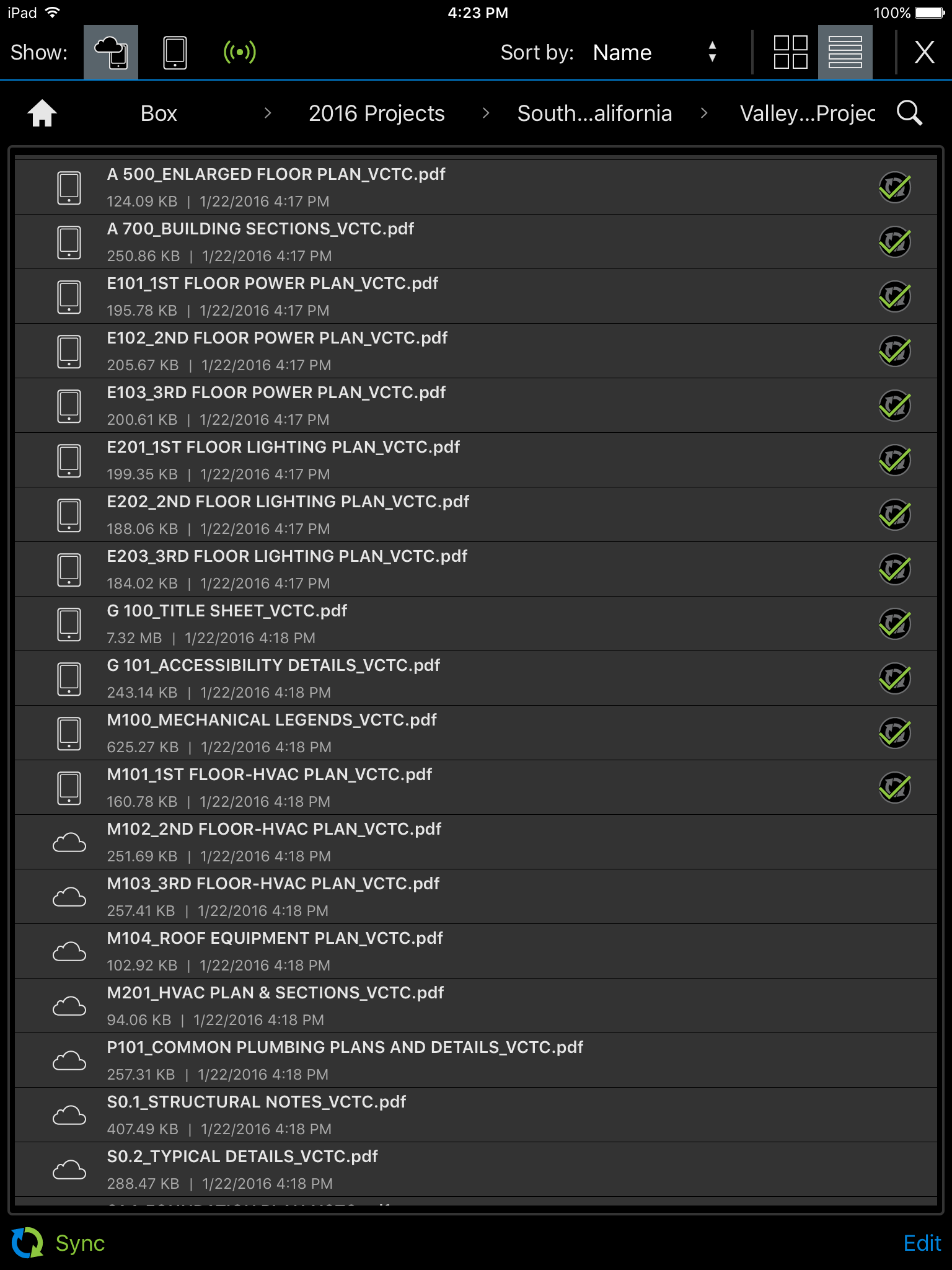

La sincronizzazione dei file in Revu li memorizza localmente sul tuo iPad e li rende disponibili offline. Per sincronizzare un file o una cartella, seguire i passaggi elencati di seguito:
  1. Apri il Document Managergestore-documenti-ipade tocca Connessione iPad-connesso-wifi-44x44 icona in alto a sinistra per assicurarti che sia verde.
  2. Tocca Modifica nell'angolo in basso a destra del Document Manager.
  3. Seleziona i file e le cartelle che desideri sincronizzare toccando il cerchio vuoto situato a sinistra dei loro nomi.
  4. Rubinetto Set ipad-impostato-per-sincronizzazione-44x44 nell'angolo in basso a destra per contrassegnare gli elementi da sincronizzare.
  5. Tocca Fine, quindi Sincronizza ipad-impostato-per-sincronizzazione-44x44 nell'angolo in basso a sinistra quando sei pronto a scaricare le versioni più recenti.
  6. Tocca il dispositivo dispositivo ipad-44x44-BLK icona in alto a sinistra del Document Manager per visualizzare i file scaricati.

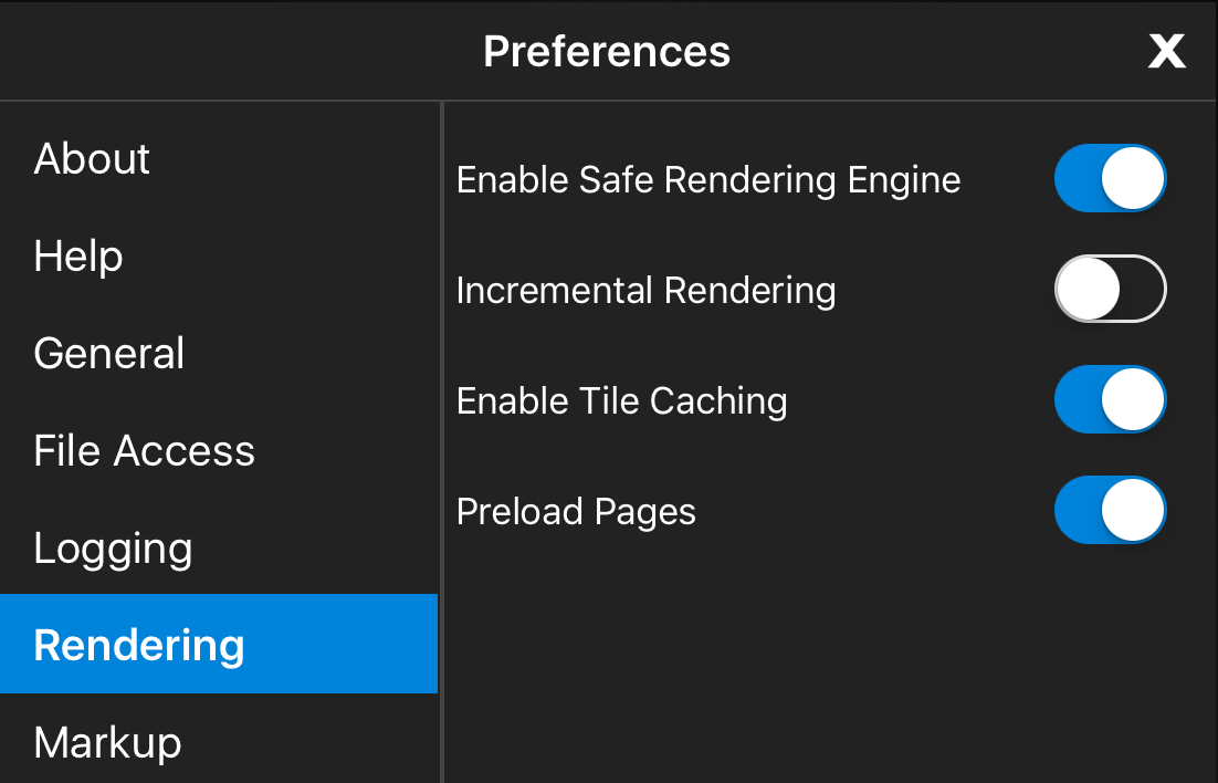

La regolazione delle preferenze di rendering può contribuire a migliorare la velocità di rendering. Ecco una breve spiegazione di cosa fa ciascuna funzione:
Preferenze di rendering Revu iPad 35
Abilita motore di rendering sicuro
Questa opzione utilizza la libreria di rendering PDF iOS integrata per eseguire il rendering del contenuto PDF. Si consiglia di attivarla; tuttavia, alcuni contenuti PDF verranno visualizzati correttamente solo se questa opzione è disattivata.
Rendering incrementale
Questa opzione consente al PDF di iniziare a eseguire il rendering di parti del file in modo incrementale. Se questa opzione è disabilitata, il PDF non verrà visualizzato finché non saranno stati caricati tutti gli oggetti, il che è particolarmente utile quando si visualizzano disegni PDF basati su vettori. Se il documento è una scansione, disattivando questa opzione si dovrebbe accelerare il tempo totale di rendering.
Abilita la memorizzazione nella cache dei riquadri
La memorizzazione nella cache dei riquadri consente il rendering e la memorizzazione nella cache delle aree PDF fuori dallo schermo. Ciò migliora le prestazioni di panoramica ma potrebbe rallentare il tempo di rendering complessivo. Ti consigliamo di abilitare la memorizzazione nella cache delle tessere se intendi rivedere e scorrere PDF composti da più pagine. Se disabilitato, il rendering non inizierà finché il PDF non avrà smesso di muoversi.
Precarica pagine
Questa opzione esegue il rendering di un'immagine segnaposto per la pagina precedente e successiva del file, facendo sembrare che il caricamento avvenga molto più velocemente rispetto al normale. Questa opzione funziona solo se la memorizzazione nella cache delle tessere è attivata.

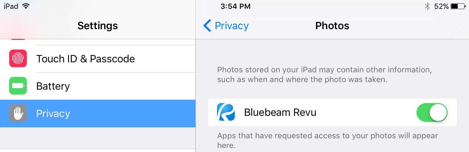

Basta abilitare Bluebeam Revu nelle Impostazioni sulla privacy della tua libreria di foto, in modo che sia possibile accedervi quando aggiungi immagini ai PDF tramite lo strumento Immagine.
Per modificare l'impostazione, vai su Impostazioni iPad > Privacy > Foto e sposta l'interruttore per Bluebeam Revu verso destra.
