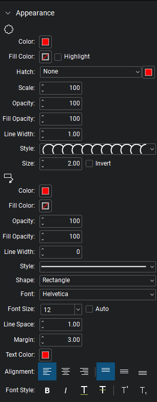

クラウド+ マークアップのテキスト、テキストボックス、引出線、およびクラウド図形の外観はすべて構成可能です。マークアップのクラウド部分と吹き出し部分の外観設定は独立しています。
Cloud+ マークアップの外観を編集するには、マークアップを選択して、[プロパティ] パネルを選択します。[ウィンドウ] > [パネル] > [プロパティ] に移動して、[プロパティ] パネルが非表示の場合は表示します。マークアップを選択すると、いくつかのプロパティがプロパティツールバーでも利用できるようになります。
Cloud+ マークアップのプロパティは、クラウド用と吹き出し用の 2 つのセクションに分割されています。
クラウドセクション
[色]:線の色を設定します。
塗りつぶしの色:塗りつぶしの色を設定します。
蛍光ペン:塗りつぶしの色やハッチパターンを透明にし、下のコンテンツが透けて見えるようにします。
ハッチング: ハッチパターンを設定します。関連付けられたカラーセレクターで、ハッチパターンの線の色を設定します。
縮尺:ハッチパターンの縮尺を 50 (デフォルトの半分の縮尺) から 200 (デフォルトの 2 倍の縮尺) の間で設定します。
[不透明度]: 線と端点の不透明度レベルを 0 (非表示) から 100 (不透明) の範囲で設定します。
塗りつぶしの不透明度:塗りつぶしとハッチパターンの不透明度を 0(非表示)から 100(不透明)の間で設定します。
[線の幅]:線の太さをポイント単位で設定します。設定を 0 にすると、線は実質的に非表示になります。
スタイルがクラウドに設定されている場合、サイズおよび反転の設定も利用できます。
サイズ:クラウドセグメントの幅を設定します。
反転:図形上のクラウドセグメントを内側に反転させます。
サイズ = 2.00
サイズ = 1.00 かつ反転
吹き出しセクション
色:テキストボックスと引出線(ある場合)の色を設定します。
塗りつぶしの色:テキストボックスの塗りつぶしの色を制御します。
不透明度: テキストボックスと引出線の透明度レベルを設定します。
塗りつぶしの不透明度:塗りつぶしの色の透明度レベル(100 = 不透明、0 = 完全に透明)を設定します。
線の幅: 線分の太さをポイント単位で設定します。線の幅が 0 に設定されている場合、実質的に非表示になります。
スタイル:線のパターンを決定します。クラウドスタイルはテキストボックスにのみ影響します。リーダー線(該当する場合)は実線です。クラウド以外のスタイルは、テキストボックスと引出線の両方に影響します。
[サイズ]:クラウドセグメントの幅を設定します。[スタイル] が [クラウド] に設定されている場合にのみ適用されます。
[反転]: クラウドのセグメントを図形の内側に反転させます。[スタイル] が [クラウド] に設定されている場合にのみ適用されます。
図形:テキストボックスの形状を設定します。オプションには四角形、円形、三角形、六角形があります。なお、テキストボックスに線幅が設定されておらず、図形が変更された場合、線幅は自動的に「1.00」に設定されます。これは、必要に応じて後で変更できます。
フォント:選択したテキストに使用されるフォントを設定します。利用可能なフォントは3つの領域に分かれています。
- 最初の領域には、現在選択されているテキスト要素で使用されているすべてのフォントが表示されます。
- 2番目の領域には、すべての PDF ビューアーでサポートされている標準 PDF フォントが表示されます。これらのフォントは使用時に PDF に埋め込む必要がないため、ファイルサイズが削減されます。
- 3番目の領域には、他の利用可能なフォントすべてが表示されます。これらのフォントを使用する場合は、PDF に埋め込む必要があります。
フォント設定は PDF に保持され、元のフォントが使用できない場合は必要に応じて置き換えられます。
フォントサイズ:テキストのフォントサイズを設定します。リストから2~72ポイントのサイズを選択するか、1~144ポイントまでの任意の値を手動で入力できます。小数点以下の桁数が1桁の10進数値も使用できます。
自動:テキストボックスに収まる最大値まで、テキストのフォントサイズを自動的に調整します。
[線のスペース]:複数行のテキスト行間の間隔を調整します。
余白:テキスト文字とテキストボックスの境界線との間のスペース量を定義します。
テキストの色:テキストの色を設定します。
位置合わせ:ボックス内でのテキストの位置合わせを定義します。アイコンはそれぞれ、左矢印、中央揃え、右揃え、上揃え、中揃え、下揃えを表します。
[フォントスタイル] 設定は、テキストの書式設定を制御します。オプションには、太字、斜体、下線、取り消し線、上付き文字、下付き文字があります。一般的に、これらのスタイルの任意の組み合わせを適用してテキストをフォーマットできます。
