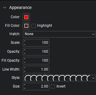

クラウドマークアップの外観は、線と塗りつぶしの色、ハッチパターン、線の幅とスタイル、不透明度など、設定可能です。
クラウドマークアップの外観を変更するには、マークアップを選択して、[プロパティパネル] を選択します。[ウィンドウ] > [パネル] > [プロパティ] に移動して、[プロパティ] パネルが非表示の場合は表示します。マークアップを選択すると、いくつかのプロパティがプロパティツールバーでも利用できるようになります。
[色]:線の色を設定します。
塗りつぶしの色:塗りつぶしの色を設定します。
蛍光ペン:塗りつぶしの色やハッチパターンを透明にし、下のコンテンツが透けて見えるようにします。
ハッチング: ハッチパターンを設定します。関連付けられたカラーセレクターで、ハッチパターンの線の色を設定します。
縮尺:ハッチパターンの縮尺を 50 (デフォルトの半分の縮尺) から 200 (デフォルトの 2 倍の縮尺) の間で設定します。
[不透明度]: 線と端点の不透明度レベルを 0 (非表示) から 100 (不透明) の範囲で設定します。
塗りつぶしの不透明度:塗りつぶしとハッチパターンの不透明度を 0(非表示)から 100(不透明)の間で設定します。
[線の幅]:線の太さをポイント単位で設定します。設定を 0 にすると、線は実質的に非表示になります。
スタイルがクラウドに設定されている場合、サイズおよび反転の設定も利用できます。
サイズ:クラウドセグメントの幅を設定します。
反転:図形上のクラウドセグメントを内側に反転させます。
サイズ = 2.00
サイズ = 1.00 かつ反転
