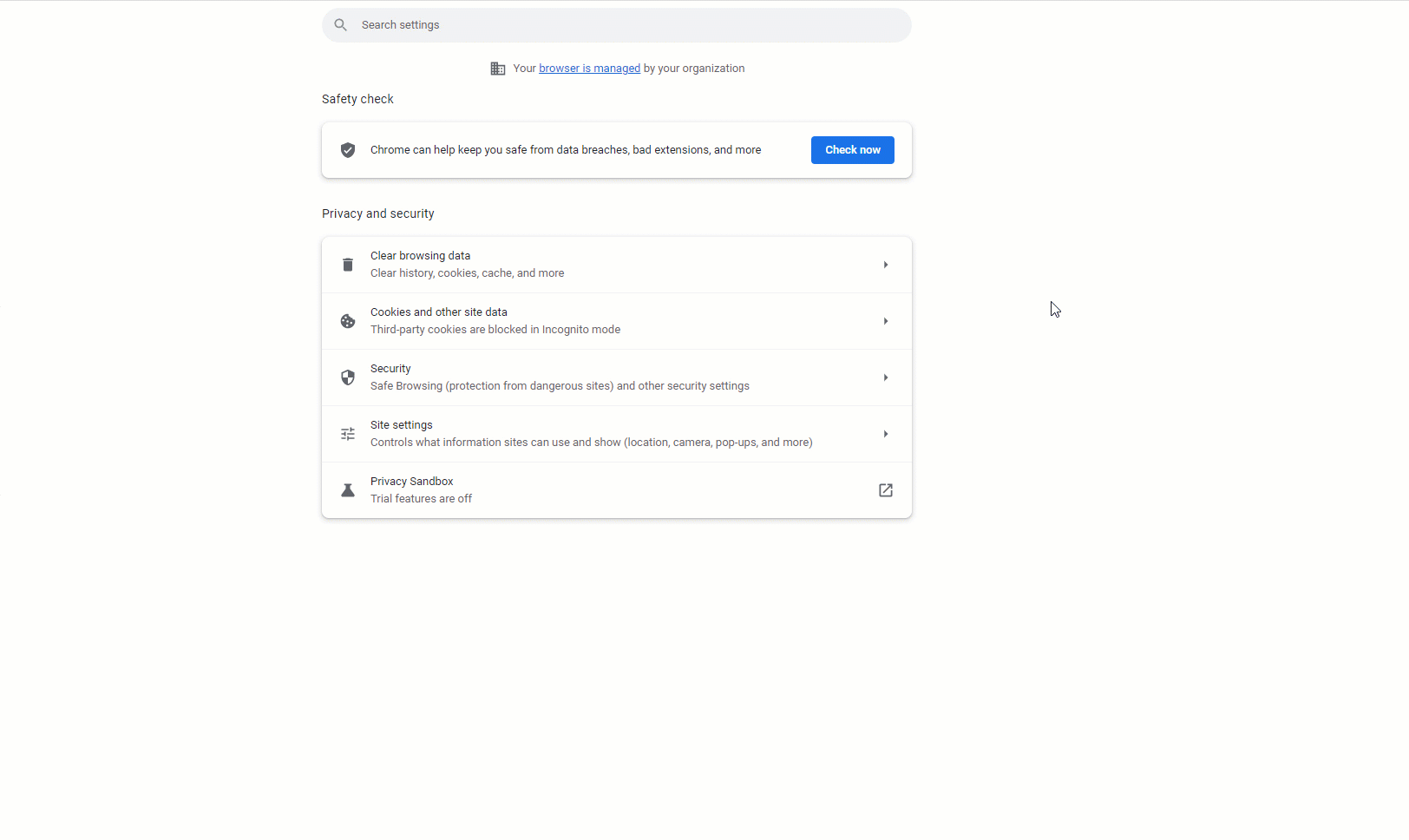

  1. Vaya a la Configuración de su navegador e ingrese PDF en la barra de Buscar para acceder a la Configuración de PDF.
    Imagen animada que muestra cómo acceder a la configuración de PDF en Google Chrome
    En la última versión de Google Chrome, seleccione Configuración del sitio > Configuración de contenido adicional > Documentos PDF.
  2. Después de navegar a la configuración de PDF, seleccione Descargar PDF o su equivalente. En otros navegadores, verás algo similar a "Descargar archivos PDF en lugar de abrirlos automáticamente en el navegador".

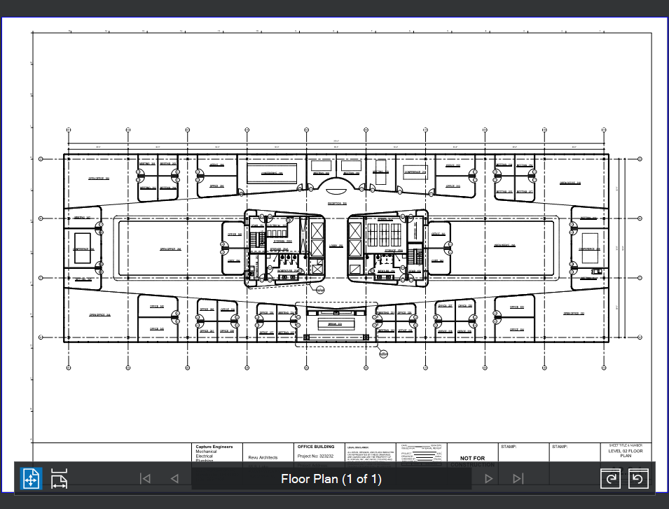

  3. Localice un PDF utilizando el Explorador de archivos y selecciónelo. Aparece el panel de vista previa de Revu .Imagen que ilustra el panel de vista previa de Revu.
Utilice el panel de vista previa de Revu para desplazarse rápidamente, ampliar o rotar un PDF seleccionado.
