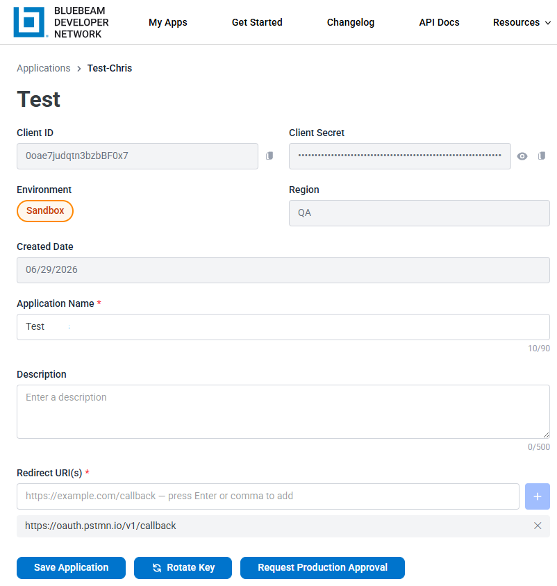

Paso 3: Creación de aplicación
Ve a Mis aplicaciones y seleccionar Creación de aplicación. Proporciona el nombre de la aplicación, la descripción, la región y el URI de redireccionamiento. Ir al Paso 3 ➝
Paso 4: Vista del panel Mis aplicaciones
La tabla de Mis aplicaciones se ha actualizado con columnas adicionales para que puedas ver los detalles clave de la aplicación de un vistazo. Ir al paso 4 ➝
Paso 5: Revisar la documentación de la API y la solicitud de prueba.
Utilice la solicitud de prueba en los documentos de la API para validar el comportamiento del punto final en el navegador. Vaya al Paso 5 ➝
Paso 6: solicitar la aprobación de producción
Desde la página de detalles de su aplicación, seleccione Request Production Approval y envíe el formulario de solicitud de aprobación para producción. Ir al paso 6 ➝
Paso 7: entrar en funcionamiento
El equipo de integraciones de Bluebeam revisa y hace un seguimiento. Una vez aprobada, su aplicación se promociona a Producción.

El flujo de creación de aplicaciones ha sido rediseñado. El formulario de creación de aplicaciones muestra solo los campos relevantes para las integraciones de Bluebeam.
Plataforma y regiones
Vaya a My Apps y seleccione Creación de aplicación.
Seleccionar la instancia de la API que coincida con tu región en la Creación de la aplicación:
EE. UU.: https://api.bluebeam.com
Australia: https://api.bluebeamstudio.com.au
UK (Reino Unido): https://api.bluebeamstudio.co.uk
Campos de formulario de registro
Rellena los campos del formulario de registro:
Nombre de la aplicación: introduzca hasta 90 caracteres.
Descripción: Introduzca hasta 300 caracteres.
Región: Seleccione la instancia de la API de Bluebeam para su región.
URL(s) de redireccionamiento: Introduzca valores separados por comas o pulse Intro—el portal los organiza en una lista paginada.
¿Haces pruebas con Postman? Para el URI de redireccionamiento, usa https://oauth.pstmn.io/v1/callback. Tu aplicación de producción utilizará un URI diferente.
Notas de autenticación
La API de Bluebeam solo ofrece servicio de asistencia para las siguientes opciones para Tipo de concesión:
Código de autorización: todas las llamadas a la API utilizan OAuth 2.0; los usuarios otorgan a tu aplicación permisos para actuar en su nombre
Token de actualización
URI de redireccionamiento: utiliza https://oauth.pstmn.io/v1/callback
Este URI es específico para hacer llamadas en Postman. Las herramientas de API alternativas o tu aplicación requerirán un URI diferente. -
Selecciona Creación de aplicación para enviar el formulario.

La tabla de Mis aplicaciones se ha actualizado con columnas adicionales para que pueda ver los detalles clave de la aplicación de un vistazo.
Nombre: el nombre de tu aplicación de creación
ID de cliente: el identificador único utilizado en todas las solicitudes de API
Entorno: el estado actual (Sandbox, Pendiente o Producción).
Fecha de creación: La fecha en que se creó la aplicación
Región: La región de la API en la que se creó su aplicación
Acciones: selecciona para editar, eliminar, ver credenciales o solicitar la aprobación de producción
En la parte inferior de la tabla, ver las páginas anterior y siguiente si se gestionan varias aplicaciones.

Una vez que su aplicación esté construida y probada en Sandbox, seleccione Request Production Approval en la página de detalles de su aplicación en My Apps. Esto abre un formulario de solicitud de aprobación de producción previamente cumplimentado. Una vez completado el formulario, confirme la casilla de verificación de exención de responsabilidad y haga clic en Enviar para la aprobación de producción. Por último, confirme su envío.
Tras el envío del formulario, el equipo de Integrations Partnerships le enviará un correo electrónico con una actualización del estado en un plazo de 5 días hábiles.
Estado de la aplicación después del envío
El estado de la aplicación cambia a Pendiente una vez que la solicitud de aprobación se envía.
El equipo de Alianzas de Integración le enviará un correo electrónico con una de las siguientes actualizaciones de estado:
PRODUCTION — su solicitud de aplicación ha sido aprobada y promovida a Producción
PENDIENTE — Bluebeam necesita más información antes de aprobar su solicitud de aplicación y promocionarla a producción
SANDBOX — se ha rechazado su solicitud de aplicación o ha retirado su entrega
Tras la aprobación definitiva, tu aplicación pasará a producción. Los demás usuarios con su ID y secreto de cliente podrán autenticarse a través de la aplicación.
