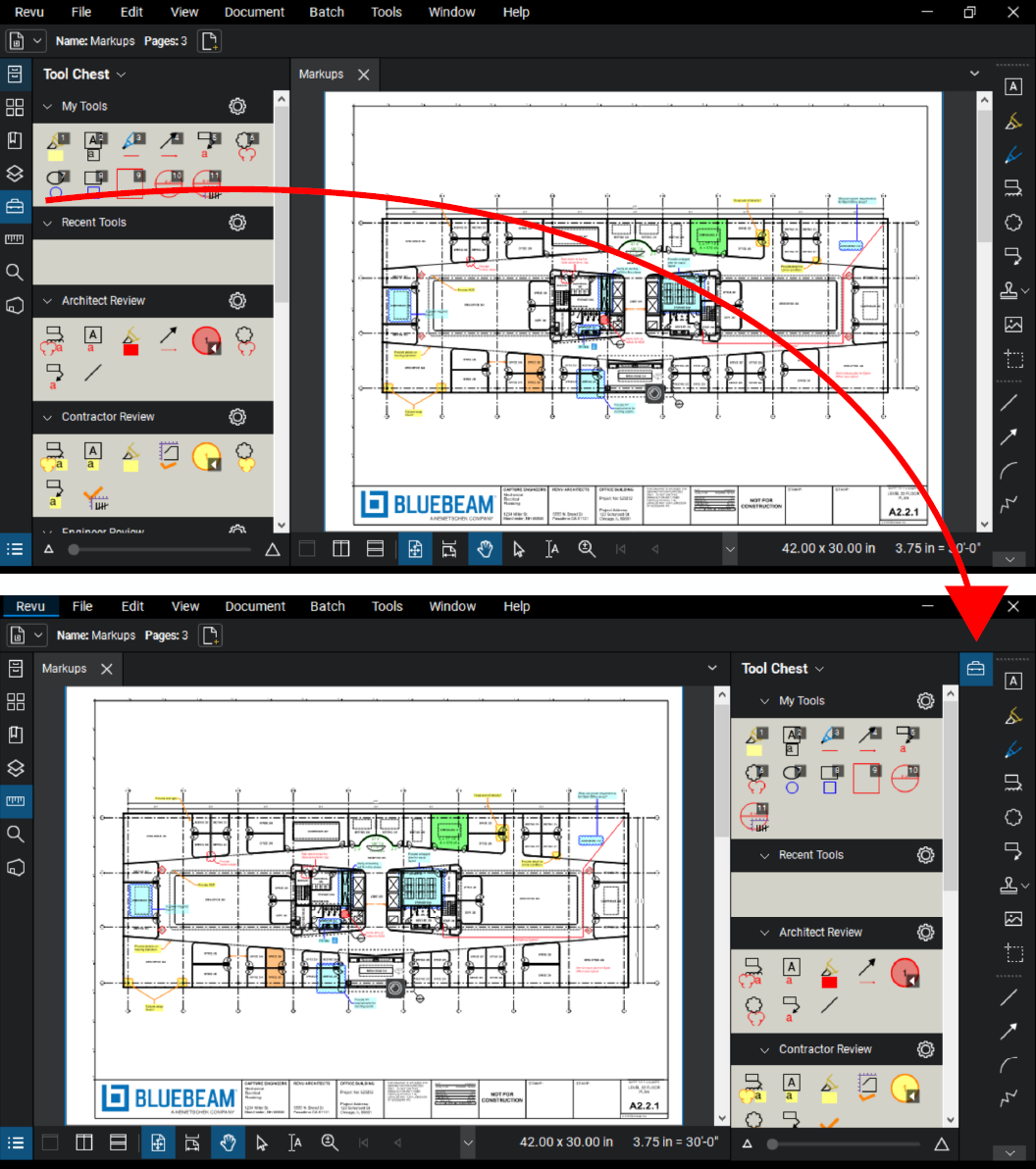

Reposicionar paneles
- Seleccione y mantenga presionado el ícono del panel y arrástrelo a una nueva ubicación.
