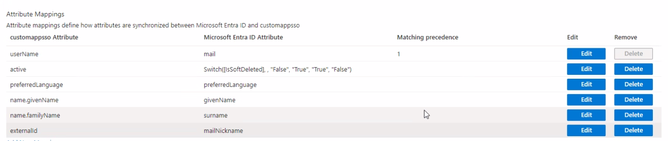

Atributos del mapa entre Entra ID y Bluebeam
Solo necesitamos que se asignen los siguientes atributos para la configuración de SCIM.
Asignaciones de atributos de ID de Microsoft Entra
Este procedimiento le permite especificar el atributo userName y eliminar cualquier atributo que no sea necesario para la configuración de SCIM.
  1. Seleccione Asignaciones y luego seleccione Aprovisionar usuarios de ID de Microsoft Entra.
  2. Para el atributo "userName", asegúrese de que el atributo de origen en Entra ID sea "mail" o "userPrincipalName", según el atributo de origen que haya seleccionado (ya sea "mail" o "userPrincipalName") durante la conciliación de SSO, luego seleccione Aceptar.
    El atributo de origen del nombre de usuario debe coincidir con el tipo de atributo que seleccionó (correo electrónico o UPN) cuando configuró SSO, o SCIM no funcionará correctamente.
  3. Eliminar los siguientes atributos:
    • Atributos que empiezan con "direcciones"
    • Atributos que empiezan con "phoneNumbers"
    • Atributos que empiezan con "urna"
    • El atributo "name.formatted"
    • El atributo "displayName"
    • El atributo "título"
    • El valor "correos electrónicos[tipo eq "trabajo"]" atributo
  4. Verifique que los atributos restantes coincidan con los de la imagen de arriba.
