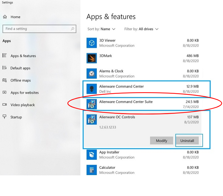

Desinstale AWCC de su sistema
Si actualizar a la última versión de AWCC no resolvió su problema, considere desinstalar la aplicación AWCC de su sistema. Al desinstalar, asegúrese de desinstalar Alienware Command Center, Alienware Command Center Suite y Alienware OC Controls (como se muestra en la imagen a continuación).
Después de desinstalar las aplicaciones AWCC, reinicie su sistema y Nota si el problema persiste.
