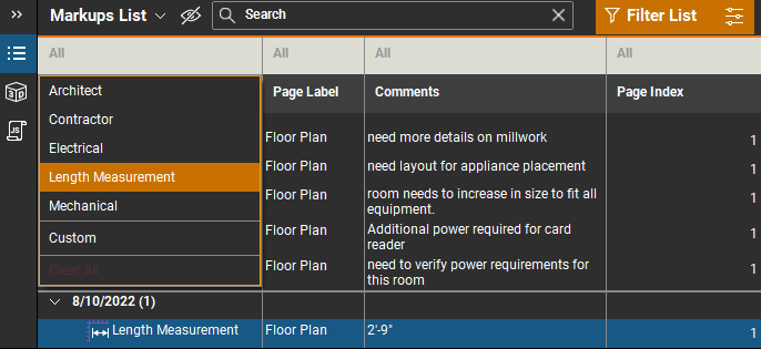

También puede actualizar todas las unidades de medida (del mismo tipo) en un dibujo a través de la Lista de marcas:
- Abrir el
Lista de marcas en la esquina inferior izquierda de la ventana.
- Seleccione Lista de filtros en la parte superior del panel.
- En la lista de filtros, Seleccionar la celda gris sobre la Columnas Asunto y Seleccionar el tipo de Medición de longitud (p. ej.: Medición de longitud).
- Seleccionar varias Marcas manteniendo presionada Mayúsculas y haciendo clic en las Medidas que desea actualizar, o Seleccionar todas haciendo clic en un elemento de la lista y presionando Ctrl+A.
- Desde la barra de herramientas Propiedades o el
Panel de Propiedades, seleccione las unidades deseadas y las Marcas de medición seleccionadas se actualizarán en consecuencia.
