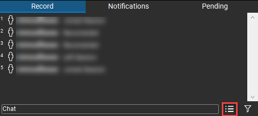

2. Registro de la Sesión e informes
Mientras esté en una Sesión, revise la sección inferior del Studio Panel para encontrar un registro que contiene un historial completo de toda la actividad de marcado y los chats. Toda la información está hipervinculada, por lo que puede seleccionar un mensaje de chat o una marca y saltar al área del PDF que el asistente estaba viendo cuando se agregó su mensaje de chat o marca.
Al final de una Sesión, puedes crear un informe como un único PDF que contiene todos los documentos y marcas de la Sesión, junto con el registro completo de la Sesión. Para crear el informe de Sesión, selecciona Informe en la esquina inferior derecha del panel Studio.
