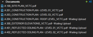

  • Una carga fallida da como resultado el error "Esperando carga" , que se muestra después del nombre del archivo en blanco.
    Lista de archivos con mensaje de error de carga "Esperando carga"
