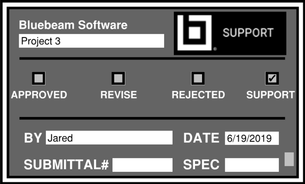

Kun lisäät päivitetyn interaktiivisen leiman PDF-tiedostoon, leima-valintaikkunassa pitäisi näkyä luotu uusi asetus. Tässä tapauksessa valintaikkunassa näkyy nyt neljäs radiopainike nimeltä Tuki.
Jos lisäät uuden radio Painikeen Lomakkeet Paneeliin suoraan, luodaan toinen radio Ryhmä, jota ei sisällytetä jo olemassa olevaan radio Ryhmään. Voit muuttaa uuden radion Painikeen nimeä kohdassa Lomakkeen kentänOminaisuudet -asetukseksi tulee Tila, mikä lisää Painikeen automaattisesti olemassa olevaan Tila-radioryhmään.
Toimituksen tilaleima on tarkoitettu toimimaan vain yhden radioryhmän kanssa. Jos yrität lisätä toisen radioGroup-ryhmän, leima ei enää toimi oikein.
