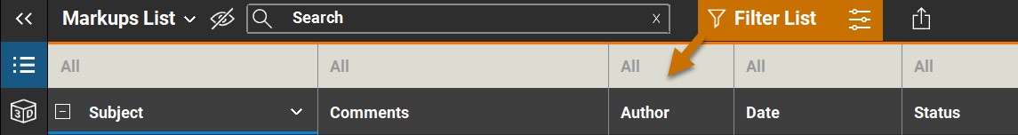

  • Voit suodattaa merkintätietojasi siirtymällä kohtaan Merkintöjen luettelo ja Valitse Suodatinluettelo. Kun Suodata luettelo -toiminto on aktiivinen, painike on korostettu oranssina. Voit vaihtaa Suodatinluettelon voi ottaa käyttöön tai poistaa käytöstä milloin tahansa.
  • Kun suodatinluettelo on aktiivinen, suodatinrivi näkyy Merkintöjen luettelon yläosassa. Sarakkeen otsikon valitseminen suodatinrivillä näyttää alla olevan sarakkeen nimen mukaiset dynaamiset suodattimet, kuten Aihe tai Päivämäärä. Jokainen sarake on oletusarvoisesti asetettu arvoon Kaikki .
    Tämä Kuva näyttää, miltä suodatinrivi näyttää Merkintöjen luettelon yläpuolella, kun se on aktiivinen.
  • Tyhjennä tietyt suodattimet Valitse sarakeotsikko suodatinrivillä ja valitsemalla sitten Tyhjennä kaikki luettelon alareunasta.
  • Oikealla puolella oleva kuvake Suodatinluettelon näyttö Tallenna suodattimet. Täällä voit lisätä ja Valitse luomiasi mukautettuja suodattimia. Voit myös tyhjentää kaikki aktiiviset suodattimet Valitse valintaikkunan yläreunasta Tyhjennä kaikki .

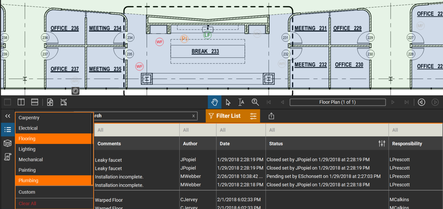

Yksi suodatinluettelon hyödyllisimmistä Ominaisuudet on mahdollisuus Käytä nopeasti erilaisia suodattimia asiakirjaasi. Olet esimerkiksi saanut päivitetyn piirustuksen, jossa on useita eri Merkinnät, mutta olet kiinnostunut vain viimeisen viikon aikana tehdyistä Lattiat- ja Putkisto-muutoksista.
Voit suodattaa nämä merkinnät nopeasti seuraavasti:
  1. Avaa Revu-ohjelmassa mikä tahansa merkintöjä sisältävä asiakirja.
    Jotta voit seurata tätä esimerkkiä paremmin, lataa Filter_List_Example. Et tarvitse tätä tiedostoa ymmärtääksesi seuraavia esimerkkejä, mutta merkintäsuodattimet voivat olla erilaisia dokumentissasi.
  2. Mene kohtaan Merkintöjen luettelo ja Valitse sitten Suodatinluettelo. Suodatinrivi tulee näkyviin.
  3. Valitse suodatinrivillä harmaa solu Aihe- sarakkeen yläpuolella (suodatin on oletusarvoisesti Kaikki ). Näyttöön tulee aiheluettelo, joka perustuu dokumentissasi oleviin merkintöihin.
  4. Valitse kaksi dokumentissasi olevaa merkintäaihetta (esim. Lattiat ja Putkisto). Kun molemmat aiheet on valittu, ne näkyvät Korostus oranssilla. Sulje lista napsauttamalla listan ulkopuolella (tai painamalla ESC).
  5. Valitse seuraavaksi harmaa solu Päivämäärä-sarakkeen yläpuolella.
  6. Valitse Viimeiset 7 päivää ja sulje sitten luettelo napsauttamalla luettelon ulkopuolella (tai painamalla Esc-näppäintä).
