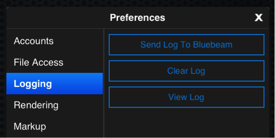

Ota yhteyttä tekniseen tukeen suoraan iPad-sovelluksesta
Jos sinulla on kysyttävää, huolenaiheita tai ongelmia sovelluksen kanssa, voit ottaa yhteyttä tekniseen tukeemme suoraan sovelluksesta.
  • Napsauta Omat asetukset -kohdassa Kirjaus-sarkainta.
  • Valitse Lähetä loki Bluebeamiin.
Tuki iPadin lähetyslokiin

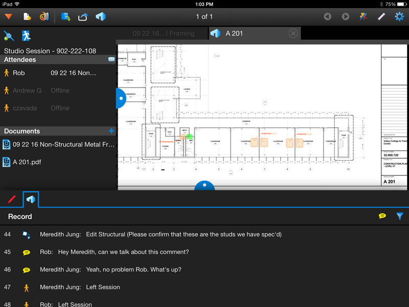

Missä Studio-istuntojen chat-tallenne sijaitsee?
Studio-istunnon osallistujat voivat keskustella reaaliaikaisten PDF-yhteistyöprojektiensa aikana. Voit tarkastella keskustelua Studio-istunnon aikana napauttamalla Studio-sarkainta Merkintöjen luettelossa. Lähetä viesti napauttamalla Keskustelu-painiketta iPad-studio-chatkuvake. Napauttamalla keskusteluviestiä luettelossa pääset kyseisen osallistujan näkymään, jossa viesti alun perin kirjoitettiin.
Kuva iPad Studio -keskustelu
