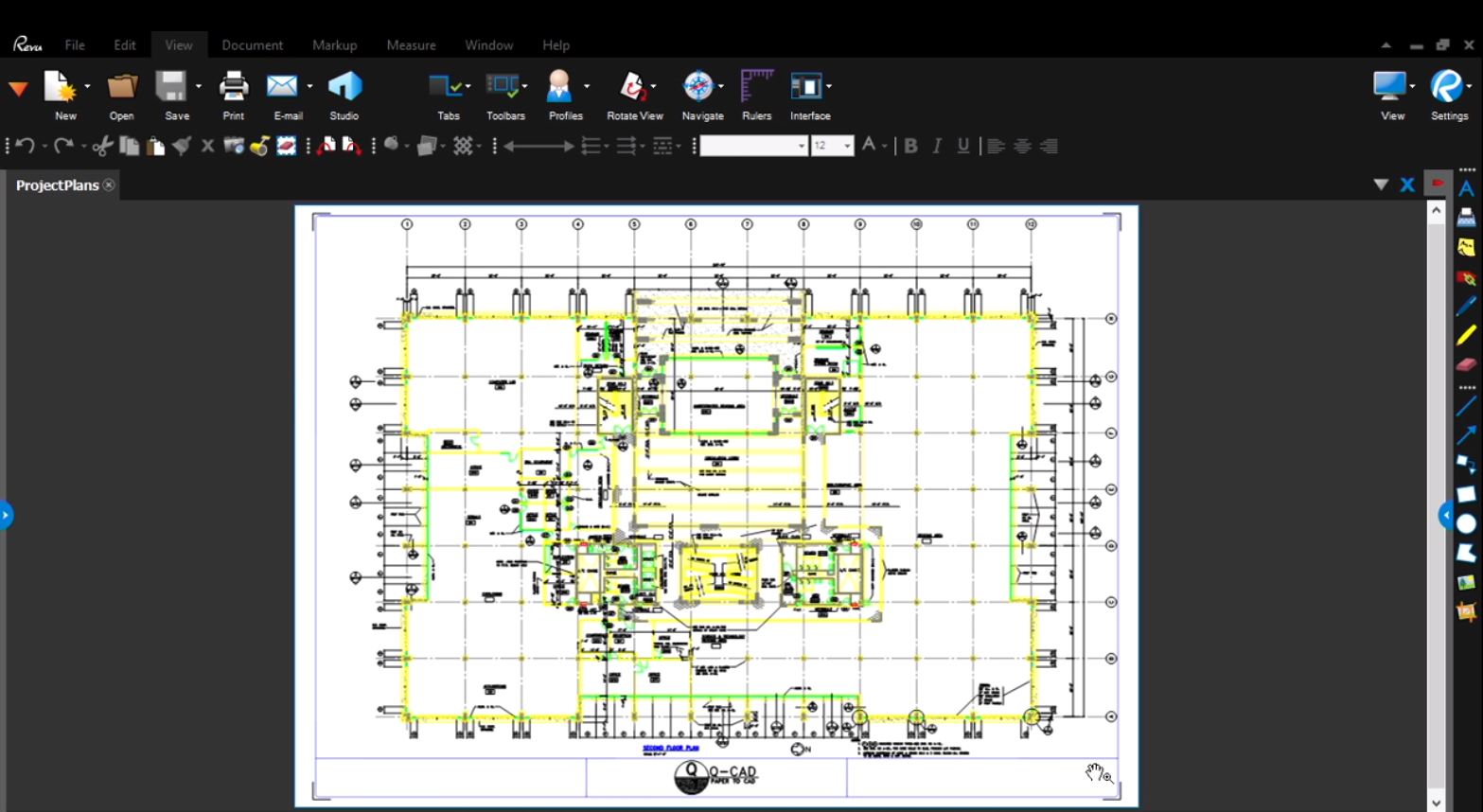

Nuova interfaccia utente (UI)
L'interfaccia intuitiva e la navigazione nelle ultime versioni di Revu semplificano l'accesso a tutti gli strumenti giusti per i tuoi disegni PDF. Le icone e gli stili dell'interfaccia utente aggiornati migliorano la leggibilità e il riconoscimento. L'esperienza utente si è evoluta per ridurre i clic, massimizzare lo spazio sullo schermo per i documenti e aiutare gli utenti a trovare più facilmente funzionalità utili.
Interfaccia utente per le versioni legacy Revu 2017 e precedenti
Interfaccia utente per Revu 21 e Revu 20
