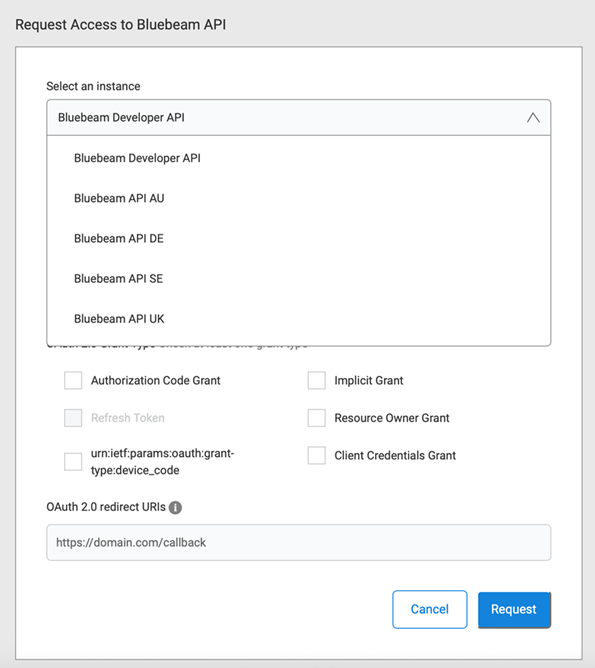

Il flusso di creazione dell'app è stato riprogettato. Il modulo Creazione applicazione mostra solo i campi pertinenti alle integrazioni Bluebeam.
Piattaforma e aree
Vai a My Apps e seleziona Creazione applicazione.
Seleziona l'istanza API che corrisponde alla tua Area durante la creazione della tua applicazione:
Stati Uniti: https://api.bluebeam.com
Campi del modulo di registrazione
Riempi i campi del modulo di registrazione:
Nome applicazione: immettere fino a 90 caratteri.
Descrizione: inserire fino a 300 caratteri.
Area: Seleziona l'istanza API Bluebeam per la tua area.
URL di reindirizzamento: inserisci valori separati da virgola o premi Invio – il portale li organizza in un elenco paginato.
Stai testando con Postman? Per l'URI di reindirizzamento, utilizza https://oauth.pstmn.io/v1/callback. La tua app di produzione utilizzerà un URI diverso.
Nota sull'autenticazione
Bluebeam API supporta solo le seguenti selezioni per il Tipo di concessione:
Codice di autorizzazione: tutte le chiamate API utilizzano OAuth 2.0; gli utenti concedono alla tua app l'autorizzazione ad agire per loro conto.
Aggiorna token
URI di reindirizzamento: Utilizzare https://oauth.pstmn.io/v1/callback
Questo URI è specifico per effettuare chiamate in Postman. Strumenti API alternativi o la tua app richiederanno un URI diverso. -
Seleziona Crea applicazione per inviare il modulo.

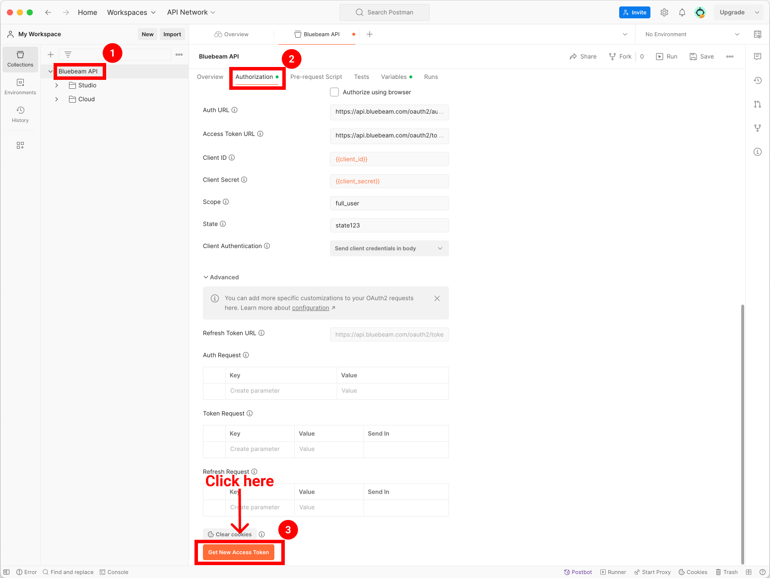

Se utilizzi Postman per i test, ottieni un token di accesso tramite Postman.
Accedi a Postman tramite l'app desktop o il browser e Creazione un account gratuito.
Ecco uno script che puoi importare in Postman. Questo script è una raccolta di tutte le chiamate API di Bluebeam disponibili. In Postman, vai su File > Importa e rilascia lo script.
Per ottenere un
access_tokenin Postman, Seleziona la raccolta Bluebeam API (Script x.x.x). -
Seleziona la Tab Autorizzazione per configurare un nuovo token in Postman.
Per ulteriori informazioni sull'autenticazione, consulta la Guida all'autenticazione. La Guida all'autenticazione fa riferimento a parametri di richiesta; questi sono noti come variabili in Postman.Puoi configurare un ambiente in Postman per creare variabili per la tua autorizzazione, oppure puoi riempire manualmente i
valori richiesti.
- Scorri verso il basso e seleziona Ottieni un nuovo token di accesso.
- Accedi con il tuo BBID e seleziona Consenti accesso quando richiesto. Vedrai un token che potrai utilizzare in Postman, nei documenti delle API o nel tuo codice.
I token scadono dopo 1 ora, quindi, se le chiamate smettono di funzionare, segui nuovamente la procedura per ottenere un nuovo token. Per configurare OAuth per l'utilizzo dei token di refresh, consulta la nostra Guida all'autenticazione .

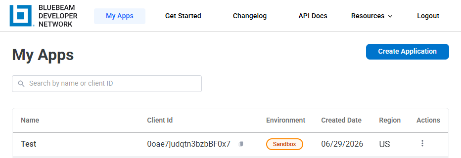

La tabella Le mie app è stata aggiornata con colonne aggiuntive in modo da poter visualizzare i dettagli chiave dell'app a colpo d'occhio.
Nome: il nome dell'app di creazione
ID cliente: l'identificatore univoco utilizzato in tutte le richieste API
Ambiente: lo stato corrente (Sandbox, In sospeso o Produzione)
Data di creazione: La data di creazione dell'app
Area: area API in cui è stata effettuata la creazione dell'app.
Azioni: seleziona per modificare, eliminare, visualizzare le credenziali o richiedere l'approvazione della produzione
In fondo alla tabella, visualizzare le pagine precedente e successiva se si gestiscono più app.
