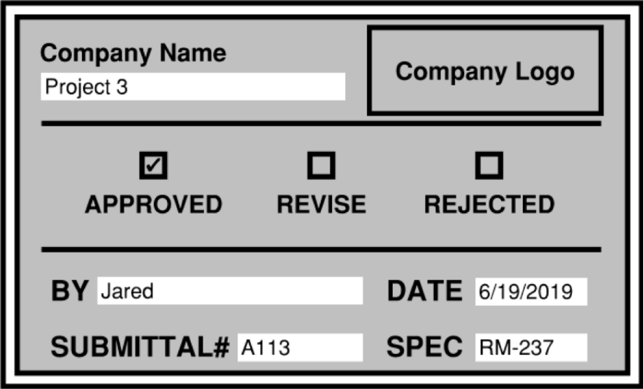

Posiziona il timbro su un PDF
- Selezionare Strumenti > Timbro e scegliere Submittal_Status.pdf dall'elenco dei timbri.
- Fai clic e trascina il timbro sul tuo PDF. Ti verrà richiesto di riempire i seguenti campi:
- Seleziona uno stato.
- Riempi il numero di invio e il numero di specifica, se disponibili.
- Selezionare OK per posizionare il timbro sulla pagina.
Personalizza i timbri
In qualsiasi edizione e versione di Revu è possibile personalizzare l'aspetto di un timbro interattivo. In questo esempio, personalizzeremo il nome e il logo dell'azienda.
Per modificare un timbro interattivo, segui questi passaggi:
- Selezionare Strumenti > Timbro. Passa il cursore sul file del timbro che desideri modificare e seleziona
icona di modifica che appare sulla destra.
Per questo esempio, modificare il timbro Submittal_Status.pdf . - Utilizzare gli strumenti di marcatura per personalizzare il timbro. Aggiungi il nome e il logo della tua azienda, modifica il colore del testo, ecc.
- Dopo aver personalizzato il timbro, seleziona File > Salva con nome e inserisci un nuovo nome per il timbro. Il francobollo modificato sarà disponibile su Revu per un utilizzo futuro.
