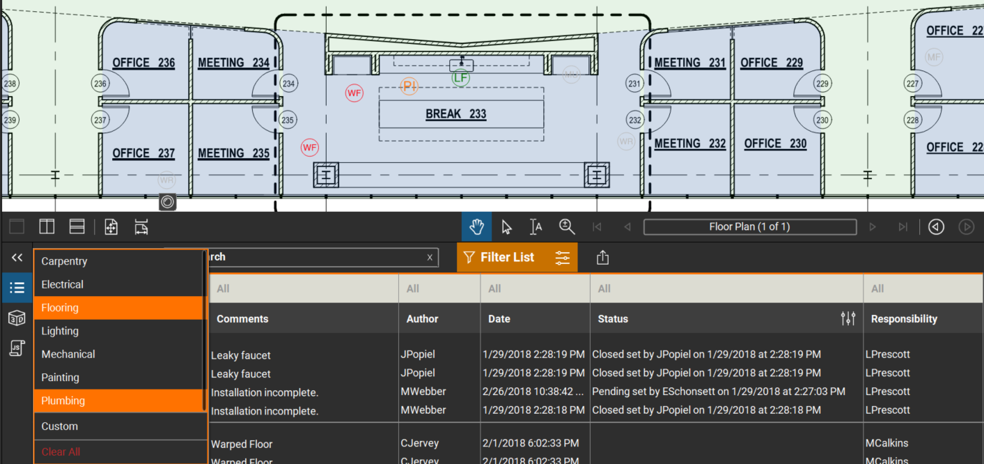

Filtrare i dati di marcature in Revu è ora più facile che mai con Elenco filtri. Creazione i tuoi filtri personalizzati o scegli tra una gamma dinamica di filtri in base al tuo PDF.
Una vista dell'elenco dei filtri in Revu

  • Per filtrare i dati di marcature, vai a Elenco marcature e Seleziona Elenco filtri. Quando la funzione Elenco filtri è attiva, il Pulsante è evidenziato in arancione. Puoi alternare il Attiva o disattiva l'elenco dei filtri in qualsiasi momento.
  • Quando l'elenco dei filtri è attivo, la riga del filtro apparirà nella parte superiore dell'Elenco marcature. Selezionando un'intestazione di colonna all'interno della riga del filtro vengono visualizzati filtri dinamici corrispondenti al nome della colonna sottostante, ad esempio Oggetto o Data. Per impostazione predefinita, ogni colonna è impostata su Tutto .
    Questa Immagine mostra come appare la riga del filtro sopra l'Elenco marcature quando è attiva.

  2. Vai al Elenco marcature e quindi Seleziona Elenco filtri. Viene visualizzata la riga del filtro.
  3. Nella riga del filtro, seleziona la cella grigia sopra la colonna Oggetto (per impostazione predefinita, il filtro sarà impostato su Tutto ). Viene visualizzato un elenco di argomenti in base alle Marcature presenti nel documento.
  4. Seleziona due soggetti di Marcature presenti nel tuo documento (ad es. Pavimenti e Lavori idraulici). Dopo aver selezionato entrambi gli argomenti, questi appariranno Evidenziatore in arancione. Fare clic all'esterno dell'elenco (o premere ESC) per chiuderlo.
  5. Quindi, seleziona la cella grigia sopra la colonna Data.
  6. Selezionare Ultimi 7 giorni e quindi fare clic fuori dall'elenco (o premere Esc) per chiudere l'elenco.
