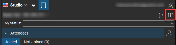

  1. Nella sessione, seleziona Impostazionidi sessione .
    Seleziona Impostazioni sessione
