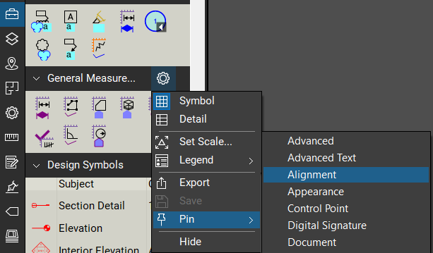

ツールセットをツールバーにピン留めする
- Tool Chest内のツールセットに移動します。
- ツールセット設定アイコンを選択します。
- [ピン]に移動し、追加するツールバーを選択します。
