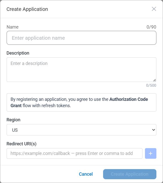

アプリ作成フローは再設計されました。アプリケーション作成フォームには、Bluebeam 統合に関連するフィールドのみが表示されます。
プラットフォームと地域
[My Apps] に移動し、[アプリケーションを作成] を選択します。
アプリケーションの作成時に、お使いの地域に一致する API インスタンスを選択します:
スウェーデン: https://api.bluebeamstudio.se
登録フォームのフィールド
登録フォームのフィールドを塗りつぶします:
アプリケーション名: 90文字まで入力してください。
説明:最大300文字まで入力してください。
リージョン:お使いの地域のBluebeam APIインスタンスを選択します。
リダイレクト URL:コンマ区切りの値を入力するか、Enter キーを押します。すると、ポータルでそれらがページ分割されたリストに整理されます。

Bluebeam API は、付与タイプに対して次の選択肢のみをサポートしています:
認証コード:すべての API 呼び出しは OAuth 2.0 を使用します;ユーザーは、アプリがユーザーに代わって動作することを許可します。
リフレッシュトークン
リダイレクト URI:https://oauth.pstmn.io/v1/callback を使用します。
この URI は Postman での呼び出し専用です。代替 API ツールやご利用のアプリでは、異なる URI が必要です。 -
フォームを送信するには、アプリケーションを作成 を選択します。

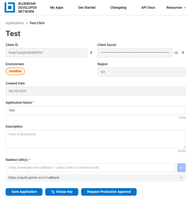

資格情報を取得します。これで、新しく作成したアプリがリストに表示されるはずです (表示されない場合は、ブラウザを更新してください)。アプリの線のどこかをクリックすると、クライアント ID とクライアントシークレットを表示できる詳細ページが開きます。

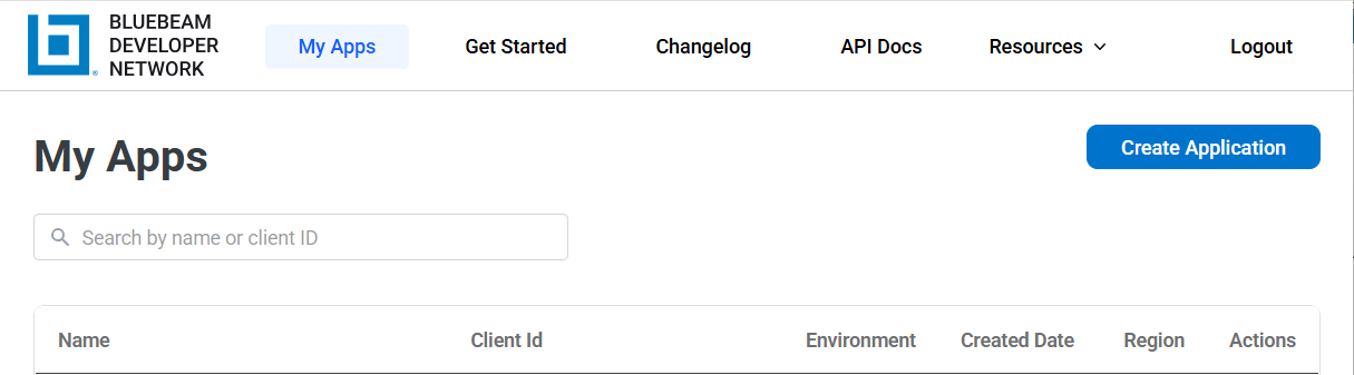

「マイアプリ」テーブルに、主なアプリの詳細が一目でわかるように追加の列が更新されました。
名前:作成したアプリ名。
クライアント ID:すべての API リクエストで使用される一意の識別子です。
環境:現在のステータス(サンドボックス、保留中、または本番環境)。
作成日: アプリが作成された日付。
リージョン:アプリが作成されたAPIリージョン
アクション:編集、削除、資格情報の表示、またはProduction Approvalの申請を行うには、選択します。
テーブルの下部に、複数のアプリを管理している場合は前後のページを表示します。

Sandbox でアプリの建造とテストが完了したら、[My Apps] 内のアプリの詳細ページで [Request Production Approval] を選択します。これにより、事前に入力された本番承認申請フォーム(Request Production Approval Form)が開きます。フォームの入力が完了したら、免責事項のチェックボックスを確認し、[Submit for Production Approval] をクリックします。最後に、提出内容を確認します。
