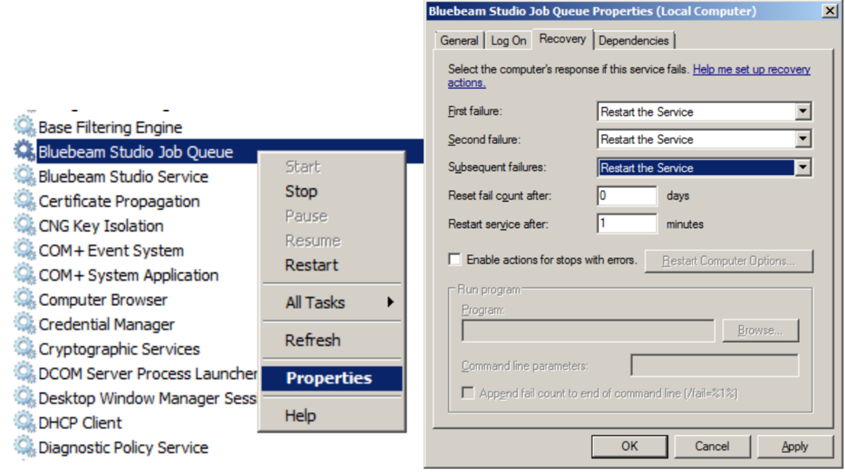

  • アプリケーション サーバーの場合、両方のBluebeamサービス ( Bluebeam Studioジョブ キューとBluebeam Studioサービス) が自動的に回復するように設定することで、アプリケーション サーバー上でサービスが自動的に再起動するように設定することができます。
    1. アプリケーション サーバーで services.msc を開きます。
    2. 2 つのBluebeamサービスを右クリックし、 [プロパティ]を選択します。
    3. [回復]タブを選択し、失敗現場を構成してサービスを再起動する。
