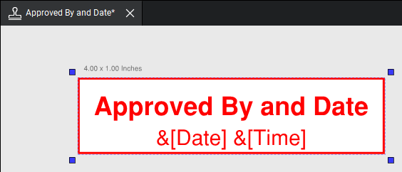

  5. 選択 OK.PDFスタンプエディターは、スタンプの生の形で表示されます。
  6. テキスト(この場合は「Approved By and Date」)をダブルクリックして編集します。スタンプ自体に「Approved」とだけ表示させたい場合は、「By and Date」を消去してください。
  7. スタンプの動的要素は、その形式 &[element] によって識別されます。この例では、&[Date]&[Time] の 2 つがあります。これらを左矢印のままにしておくと、スタンプを配置するたびに日時が自動的にスタンプに配置されますが、代わりにスタンプを配置するユーザーの名前と日付を表示したい場合もあります。動的なスタンプ要素を変更するには、次の手順に従います。
    1. 目的のダイナミック要素をダブルクリックします。[ダイナミック] メニューが表示されます。
    2. 使用する要素の名前がわかっている場合は、スタンプに直接入力してください。上の画像で、要素の名前 (Date) だけが蛍光ペンでハイライトされていることに注目してください。要素の名前がわからない場合は、動的メニューから選択します。ただし、動的メニューから新しい要素を選択するとアンパサンドと括弧を含む要素全体が挿入されるため、最初に要素全体 (&[Date]) を蛍光ペンで強調してください。
