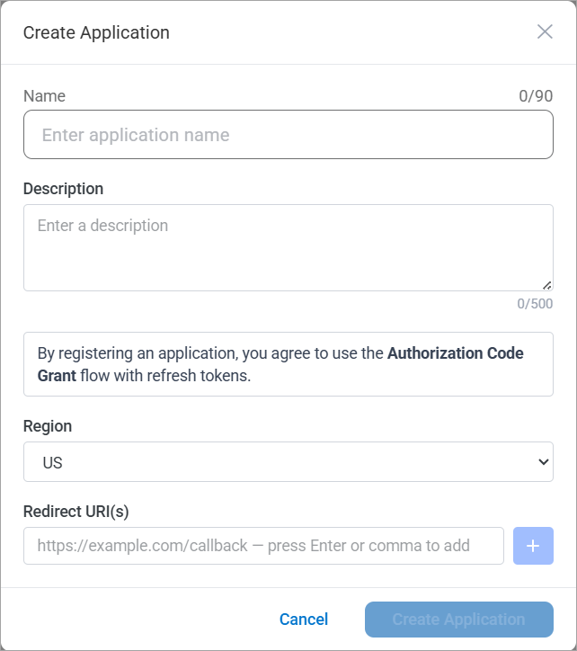

앱 생성 흐름이 재설계되었습니다. 애플리케이션 생성 양식은 Bluebeam 통합과 관련된 필드만 표시합니다.
플랫폼 및 지역
내 앱 으로 이동하여 애플리케이션 생성을 선택합니다.
애플리케이션을 생성할 때 사용자 지역과 일치하는 API 인스턴스를 선택합니다.
등록 양식 필드
등록 양식 필드 채우기:
애플리케이션 이름: 최대 90자까지 입력하세요.
설명: 최대 300자를 입력합니다.
지역: 해당 지역의 Bluebeam API 인스턴스를 선택하세요.
리디렉션 URL: 쉼표로 구분된 값을 입력하거나 Enter 키를 누르면 포털에서 페이지가 매겨진 목록으로 정리됩니다.
Postman으로 테스트 중이신가요? 리디렉션 URI의 경우, https://oauth.pstmn.io/v1/callback을(를) 사용하세요. 귀사의 프로덕션 앱은 다른 URI를 사용합니다.
인증 노트
Bluebeam API는 Grant Type으로 다음 선택 항목만 지원합니다.
Authorization Code(인증 코드): 모든 API 호출은 OAuth 2.0을 사용하며, 사용자가 사용자 대신 앱이 작동하도록 권한을 부여합니다.
Refresh Token(갱신 토큰)
리디렉션 URI:https://oauth.pstmn.io/v1/callback 을(를) 사용하세요.
이 URI는 Postman에서의 호출 전용입니다. 다른 API 도구 또는 사용자의 앱에는 다른 URI가 필요합니다. -
양식을 제출하려면 애플리케이션 생성 을(를) 선택합니다.

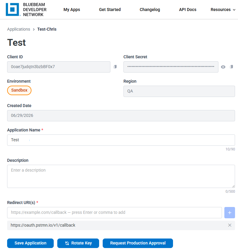

자격 증명을 가져오세요. 이제 새로 생성된 앱이 목록에 표시될 것입니다(표시되지 않으면 브라우저를 새로고침하세요). 앱 선의 아무 곳이나 클릭하면, 클라이언트 ID와 클라이언트 시크릿을 볼 수 있는 세부 정보 페이지가 열립니다.

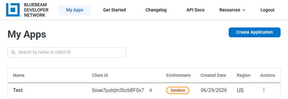

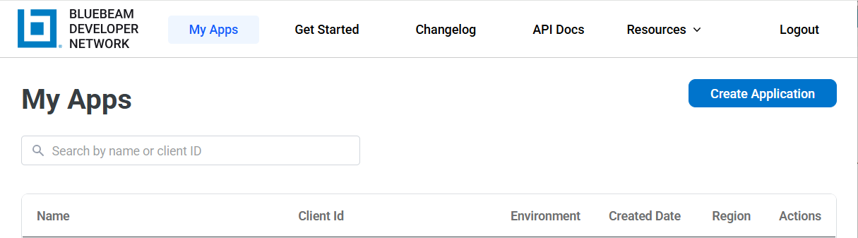

내 앱 테이블이 추가 열로 업데이트되어 주요 앱 세부 정보를 한눈에 볼 수 있습니다.
이름: 사용자 생성 앱 이름
클라이언트 ID: 모든 API 요청에 사용되는 고유 식별자.
환경: 현재 상태(샌드박스, 보류 중 또는 프로덕션)
생성 날짜: 앱이 생성된 날짜
지역: 앱이 생성된 API 지역
작업: 편집, 삭제, 자격 증명 보기 또는 프로덕션 승인 요청을 선택.
여러 앱을 관리하는 경우 테이블 하단에서 이전 및 다음 페이지를 확인하세요.
