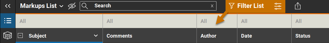

  • 마크업 데이터를 필터링하려면 다음으로 이동하세요. 마크업 목록 및 선택 필터 목록. 필터 목록 기능이 활성화되면 버튼이 주황색으로 강조 표시됩니다. 전환할 수 있습니다 언제든지 필터 목록을 켜거나 끌 수 있습니다.
  • 필터 목록이 활성화되면 마크업 목록의 맨 위에 필터 행이 나타납니다. 필터 행에서 열 머리글을 선택하면 아래의 열 이름(예: 주제 또는 날짜)에 해당하는 동적 필터가 표시됩니다. 각 열은 기본적으로 모두 로 설정됩니다.
    이 이미지는 필터 행이 활성화되었을 때 마크업 목록 위에 표시되는 방식을 보여줍니다.
  • 필터 행에서 열 머리글을 선택하고 목록 하단에서 모두 지우기를 선택하여 특정 필터를 지웁니다.
  • 오른쪽의 아이콘 필터 목록 표시 저장된 필터. 여기서 사용자가 생성한 사용자 정의 필터를 추가하고 선택할 수 있습니다. 대화 상자 상단에서 모두 지우기 를 선택하면 모든 활성 필터를 지울 수 있습니다.

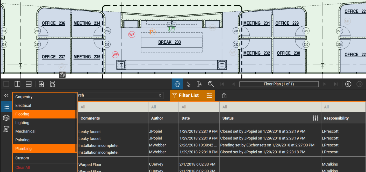

필터 목록을 사용하는 방법
필터 목록의 가장 유용한 속성 중 하나는 문서에 다양한 필터를 빠르게 적용할 수 있다는 것입니다. 예를 들어, 여러 가지 마크업이 적용된 업데이트된 도면을 받았지만 지난주에 이루어진 바닥 및 배관 변경 사항에만 관심이 있는 경우입니다.
이러한 특정 마크업을 빠르게 필터링하려면 다음 단계를 수행하세요.
  1. Revu 에서 마크업이 있는 문서를 열기.
    이 예제를 더 잘 따라가려면 Filter_List_Example을 다운로드하세요. 다음 예를 이해하는 데 이 파일은 필요하지 않지만, 문서마다 마크업 필터가 다를 수 있습니다.
  2. 로 가다 마크업 목록 을 선택한 다음 필터 목록을 선택하세요. 필터 행이 나타납니다.
  3. 필터 행에서 주제 열 위의 회색 셀을 선택합니다(필터는 기본적으로 모두 로 설정됩니다). 문서에 있는 마크업을 기준으로 주제 목록이 나타납니다.
  4. 문서에 있는 두 가지 마크업 주제를 선택하세요(예: 바닥 및 배관). 두 과목을 모두 선택하면 주황색으로 강조 표시됩니다. 목록을 닫으려면 목록 바깥쪽을 클릭하세요(또는 ESC를 누르세요).
  5. 다음으로, 날짜 열 위의 회색 셀을 선택합니다.
  6. 지난 7일을 선택한 다음 목록 바깥쪽을 클릭하거나 Esc 키를 눌러 목록을 닫습니다.
