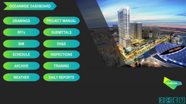

디지털 대시보드는 프로젝트 문서에 대한 링크가 포함된 대화형 PDF로, 쉽게 접근할 수 있습니다. 여기에는 최상위 링크가 있는 홈페이지와 보다 집중적인 링크가 있는 일련의 하위 페이지가 포함됩니다.
이것은 대시보드의 홈페이지 예시입니다. 여기에는 프로젝트 문서에 연결되는 Revu 에서 생성된 링크가 포함되어 있습니다. Revu 사용자가 대시보드를 빌드하므로 건물주, 설계팀, 시설 관리자 또는 프로젝트 파일에 액세스해야 하는 모든 사람을 위해 설계할 수 있습니다. 이 대시보드에는 프로젝트 도면, 매뉴얼, 일정, 제출물 및 기타 관련 정보에 대한 링크가 포함되어 있습니다.

시각적으로 매력적인 버튼, 직관적인 아이콘, 명확한 글꼴을 사용하여 디지털 대시보드를 사용하기 쉽게 만들어보세요. 위에 나온 대시보드 예시는 직관적인 경험을 위해 브랜드 색상 팔레트, 이미지, 아이콘을 표시합니다.
