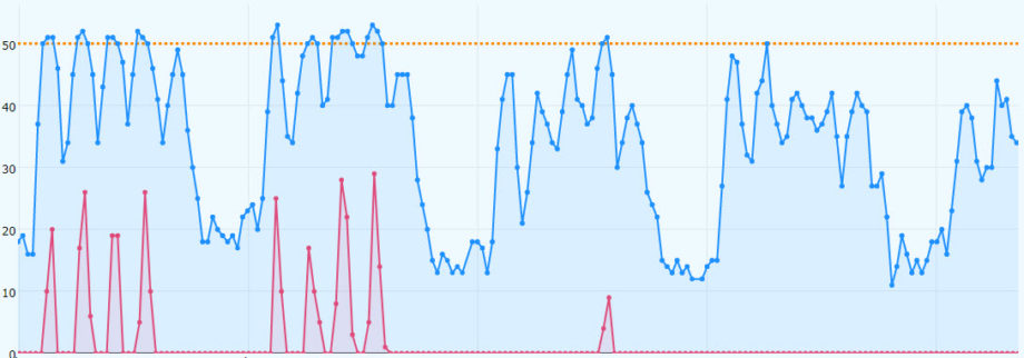

사용 보고서
사용 보고서를 통해 데이터 추세를 시각화하고 라이선스 액세스를 보다 자세히 살펴볼 수 있습니다. 데이터를 필터링하는 방법에는 여러 가지가 있습니다.
  • 활성 사용자: 이 옵션을 선택하면 그래프에 활성 사용자 수가 표시됩니다.
  • 활성 및 거부된 사용자: 이 옵션을 선택하면 활성 사용자와 거부된 사용자의 수가 그래프에 표시됩니다.
  • 날짜 드롭다운: 이 드롭다운을 사용하면 앞서 설명한 그래프와 사용자 데이터 스프레드시트에 표시되는 데이터를 변경할 수 있습니다. 사전 설정된 날짜 범위를 선택하거나 사용자 지정 날짜 범위 옵션을 사용할 수 있습니다.
  • 라이선스 정보 내보내기: .csv 다운로드를 선택하여 Open Licence에 대한 사용자 접근 권한에 관한 자세한 정보가 포함된 Excel 스프레드시트를 다운로드합니다. 이 스프레드시트에 포함된 날짜 범위는 그래프에 표시된 날짜에 따라 결정됩니다.
사용자 지정 날짜 범위를 생성하려면:
  1. 그래프 위의 아래쪽 화살표를 선택합니다.
  2. 목록 하단에서 사용자 지정 범위를 선택합니다.
  3. 시작 날짜를 선택하려면 왼쪽의 날짜 필드를 선택합니다.
  4. 달력이 나타나면 날짜를 선택하세요.
    다른 달을 선택하려면 현재 달 이름을 클릭하여 월별 보기로 들어가세요.
    다른 연도를 선택하려면 일별 보기에서 뒤로 화살표를 클릭하세요.
  5. 그런 다음, 오른쪽 날짜 필드를 선택하고 달력을 사용하여 종료 날짜를 선택합니다.
  6. 적용을 선택하세요.
이 보고서는 Revu 소프트웨어를 종료한 사용자만 반영합니다. 활성 사용자 또는 Revu 애플리케이션을 실행 중인 사용자는 소프트웨어를 종료할 때까지 이 보고서에 표시되지 않습니다.
그래프는 세 가지 통계를 기반으로 한 추세를 보여줍니다.
  • 허용됨: Revu에 동시 액세스가 허용된 사용자 수입니다. 이 숫자는 노란색 점선으로 표시됩니다.
  • 거부됨: 특정 시간에 Revu 액세스가 거부된 사용자 수로, 허용된 사용자 수가 초과되었음을 나타냅니다. 이 숫자는 빨간색 점으로 표시됩니다. 이 정보를 표시하려면 거부됨 표시 상자를 선택하세요.
  • 최대 활성화: 특정 시간에 Revu에 액세스한 총 사용자 수입니다. 이 숫자는 파란색 점으로 표시됩니다.
그래프와 상호 작용을 통해 더 자세한 정보를 확인할 수도 있습니다:
  • 특정 시간의 정확한 숫자를 보려면 그래프 위에 마우스를 올려 놓으세요. 커서가 위치한 점 옆에 있는 도구 설명에 해당 숫자가 연관된 색상으로 표시됩니다. 그래프 하단에는 표시된 시간도 툴팁에 표시됩니다.
  • 더 작은 데이터 집합을 보려면 원하는 범위를 클릭하고 끌어다 놓습니다. 그러면 그래프의 해당 범위가 확대됩니다. 그래프를 두 번 클릭하면 축소됩니다.
