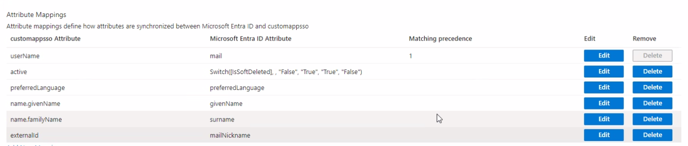

Entra ID와 Bluebeam간의 맵 속성
SCIM 구성을 위해서는 다음 속성만 매핑하면 됩니다.
Microsoft Entra ID 속성 매핑
이 절차를 사용하면 userName 특성을 지정하고 SCIM 구성에 불필요한 특성을 제거할 수 있습니다.
  1. 매핑을 선택한 다음 Microsoft Entra ID 사용자 프로비저닝을 선택합니다.
  2. "userName" 속성의 경우, SSO 조정 중에 선택한 소스 속성("mail" 또는 "userPrincipalName")에 따라 Entra ID의 소스 속성이 "mail" 또는 "userPrincipalName"인지 확인한 다음 선택합니다.
    userName 소스 속성은 SSO를 구성할 때 선택한 속성 유형(이메일 또는 UPN)과 일치해야 합니다. 그렇지 않으면 SCIM이 올바르게 작동하지 않습니다.
  3. 다음 속성을 제거합니다.
    • "주소"로 시작하는 속성
    • "phoneNumbers"로 시작하는 속성
    • "urn"으로 시작하는 속성
    • "name.formatted" 속성
    • "displayName" 속성
    • "제목" 속성
    • "emails[type eq "work"].value" 기인하다
  4. 나머지 속성이 위 이미지의 속성과 일치하는지 확인하세요.
  5. 속성 매핑 페이지 상단에서 저장을 선택하고 예를 선택하여 매핑 선택 사항을 확인합니다.
