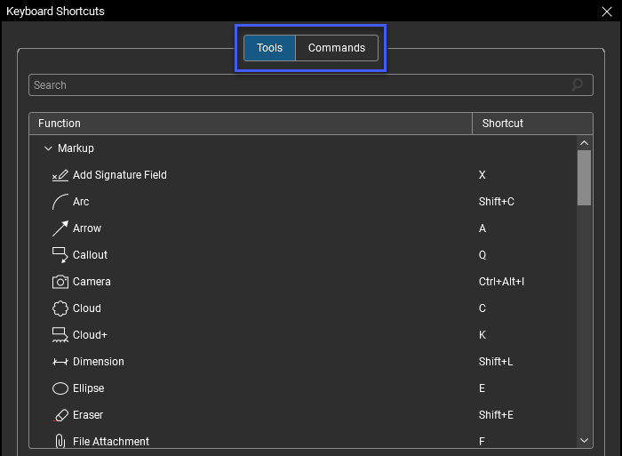

Sneltoetsen weergeven of bewerken
  1. Ga naar Revu > Sneltoetsen.
  2. Om een lijst met sneltoetsen te genereren, selecteert u ExporterenLijst als .txt.
  3. Selecteer Hulpmiddelen of Opdrachten bovenaan het dialoogvenster Sneltoetsen.
  4. Selecteer een functie en voer de nieuwe sneltoets ervoor in het veld Sneltoets in en selecteer Opnieuw toewijzen.
    Als de sneltoets al bezet of toegewezen is, verschijnt er een bericht waarin u wordt gevraagd of u de bestaande toets opnieuw wilt toewijzen of de invoer voor uw aangepaste sneltoets wilt wijzigen.
    Als u een numerieke sneltoets invoert, waarschuwt Revu u deze al is gereserveerd. Dit komt omdat nummers worden gebruikt als sneltoetsen voor alles wat is opgeslagen in Mijn hulpmiddelen in de Tool Chest.
  5. Nadat u de nieuwe sneltoetsen hebt toegewezen, selecteert u OK.
Selecteer Standaardwaarden herstellen om terug te keren naar de oorspronkelijke sneltoetsen.
