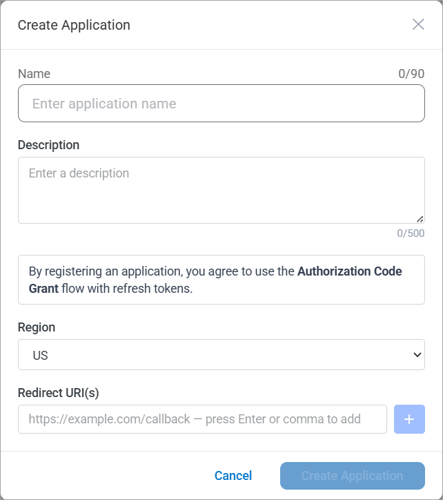

Het aanmaakproces van de app is opnieuw ontworpen. Het formulier 'Applicatie maken' toont alleen de velden die relevant zijn voor Bluebeam-integraties.
Platform en regio's
Ga naar Mijn apps en selecteer Toepassing maken.
Selecteer de API-instantie die overeenkomt met uw regio bij het maken van uw toepassing:
Registratieformuliervelden
Opvullen van de velden van het Registratieformulier:
Applicatienaam: Voer maximaal 90 tekens in.
Beschrijving: Voer maximaal 300 tekens in.
Regio: Selecteer de Bluebeam API-instantie voor uw regio.
Omleidings-URL('s): Voer door komma's gescheiden waarden in of druk op Enter – het portaal organiseert ze in een gepagineerde lijst.

Selecteer Applicatie maken om het formulier in te dienen.
Na het indienen van het formulier ontvangt u een MuleSoft-e-mail met als onderwerp: "Aanvraag registratie goedgekeurd". Gelieve de e-mail te negeren. Het is een ongewenst neveneffect van het gebruik van onze kant-en-klare oplossing. -

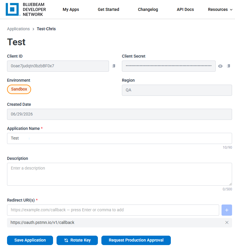

Gegevens verkrijgen. Nu ziet u uw nieuw gemaakte app in de lijst (als u deze niet ziet, vernieuw dan uw browser). Klik ergens op de app-lijn en de detailpagina wordt geopend waar u uw Client-id en Clientgeheim kunt bekijken.

De tabel Mijn apps is bijgewerkt met aanvullende kolommen, zodat u belangrijke app-details in één oogopslag kunt zien.
Naam: Uw maken appnaam
Client-id: De unieke identificatie die wordt gebruikt in alle API-aanvragen
Omgeving: De huidige status (Sandbox, In behandeling of Productie)
Aanmaakdatum: de datum waarop de app is aangemaakt
Regio: De API-regio waarin uw app dient te Maken
Acties: Selecteer bewerken, verwijderen, referenties bekijken of productiegoedkeuring aanvragen.
