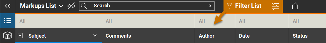

- Om uw markup-gegevens te filteren, gaat u naar de
Lijst met markeringen en Selecteren
Filterlijst. Wanneer de functie Filterlijst actief is, is de knop oranje gemarkeerd. Je kunt de
U kunt de filterlijst op elk gewenst moment in- of uitschakelen.
- Als de Lijst met filters actief is, ziet u de filterrij bovenaan de Lijst met markeringen. Als u binnen deze rij de titel van een kolom selecteert, dan worden dynamische filters getoond die overeenkomen met de naam van de kolom eronder, zoals Onderwerp of Datum. Elke kolom is standaard ingesteld op Alle.
- Wis specifieke filters door de titel van een kolom te selecteren in de filterrij en Alles wissen te selecteren onderaan de lijst.
- Het pictogram rechts van
Filterlijst wordt weergegeven
Opgeslagen filters. Hier kunt u aangepaste filters toevoegen en Selecteren die u hebt Maken. U kunt ook alle actieve filters wissen door bovenaan het dialoogvenster Alles wissen te selecteren.
