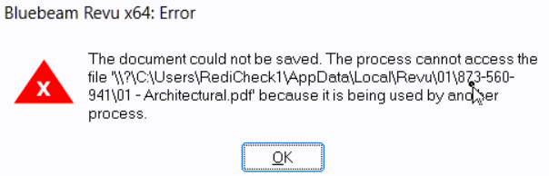

Fout: "Het document kan niet worden opgeslagen. Het proces heeft geen toegang tot het bestand \\?\C:\… omdat het door een ander proces wordt gebruikt.

Probleem
Wanneer u probeert een bestand in Studio op te slaan of Inchecken, verschijnt de volgende foutmelding:
Het document kon niet worden opgeslagen. Het proces heeft geen toegang tot het bestand \\?\C:\... omdat het door een ander proces wordt gebruikt.
Revu 21 document kon niet worden opgeslagen, Windows-waarschuwing
Oplossing
Verwijder Revu 21.0.40 en installeer Revu 21.0.30 opnieuw.
