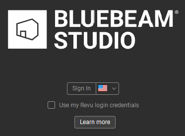

  • Ze kunnen zich bij elke Studio- regio aanmelden door de onderstaande stappen te volgen:
    1. Open in Revu het Studio Paneel.
    2. Selecteer in de lijst Server kiezen de Studio Server waarbij u zich wilt aanmelden.
    3. Zorg ervoor dat het selectievakje 'Gebruik mijn Revu-inloggegevens' is uitgeschakeld en selecteer Aanmelden.
    4. Voer uw BBID-e-mailadres en wachtwoord in en selecteer Aanmelden.
