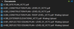

  • Als het uploaden mislukt, verschijnt de foutmelding Wachten op upload . Deze wordt in het wit achter de bestandsnaam weergegeven.
    Lijst met bestanden met de melding 'Upload mislukt'
