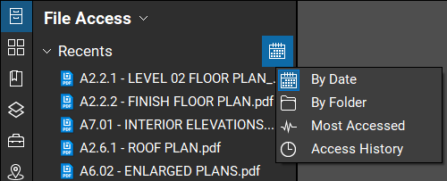

Sortieroptionen von File Access
Wähle in der Seitenleiste File Access die Sortieroptionen in der rechten oberen Ecke von Zuletzt verwendet aus.
