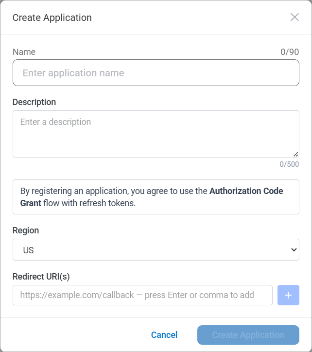

Der Workflow zur App-Erstellung wurde neu gestaltet. Das Formular „Anwendung erstellen“ zeigt nur die für Bluebeam-Integrationen relevanten Felder an.
Plattform und Regionen
Gehen Sie zu Meine Apps und wählen Sie Anwendung erstellen.
Wählen Sie die API-Instanz aus, die Ihrer Region entspricht, wenn Sie Ihre Anwendung erstellen:
Registrierungsformularfelder
Füllen Sie die Registrierungs-Formularfelder aus:
Anwendungsname: Darf höchstens 90 Zeichen umfassen.
Beschreibung: Geben Sie bis zu 300 Zeichen ein.
Region: Bluebeam API-Instanz für Ihre Region auswählen.
Weiterleitungs-URL(s): Geben Sie kommagetrennte Werte ein oder drücken Sie die Eingabetaste – das Portal organisiert sie in einer paginierten Liste.
Mit Postman testen? Umleitungs-URI: Verwenden Sie https://oauth.pstmn.io/v1/callback. Ihre Produktions-App wird eine andere URI verwenden.

Wählen Sie Anwendung erstellen aus, um das Formular abzusenden.
Nach dem Absenden des Formulars erhalten Sie eine E-Mail von MuleSoft mit dem Betreff: „Anwendungsregistrierung genehmigt.“ Bitte ignorieren Sie die E-Mail. Es ist ein unerwünschter Nebeneffekt bei der Nutzung unserer Standardlösung. -
Anmeldedaten abrufen. Jetzt sollten Sie Ihre neu erstellte App in der Liste sehen (wenn Sie sie nicht sehen, aktualisieren Sie Ihren Browser). Klicken Sie an eine beliebige Stelle auf der App-Linie, und es erfolgt das Öffnen der Detailseite, wo Sie Ihre Client-ID und Ihr Client-Geheimnis einsehen können.
