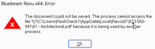

Fehler: „Das Dokument konnte nicht gespeichert werden. Der Prozess hat keinen Zugriff auf die Datei \\?\C:\... weil sie von einem anderen Prozess verwendet wird.“
Dieser Artikel bezieht sich auf:
Revu 21
Problem
Wenn Sie versuchen, eine Datei in Studio zu speichern oder einzuchecken, wird die folgende Fehlermeldung angezeigt:
Das Dokument konnte nicht gespeichert werden. Der Prozess kann nicht auf die Datei \\?\C:\... zugreifen, da sie von einem anderen Prozess verwendet wird.
Revu 21 Dokument konnte nicht gespeichert werden, Windows-Warnung
