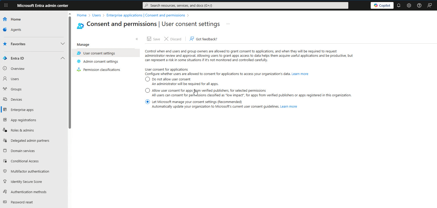

Dialog „Entra ID“ mit Benutzereinstellungen zur Zustimmung bei Unternehmensanwendungen, wobei die Option „Microsoft die Verwaltung Ihrer Zustimmungseinstellungen überlassen“ ausgewählt ist.
Klicken Sie auf das Bild, um es zu vergrößern und das Dialogfeld für die Einstellungen für die Benutzereinwilligung der Entra ID mit den richtigen Einstellungen anzuzeigen.

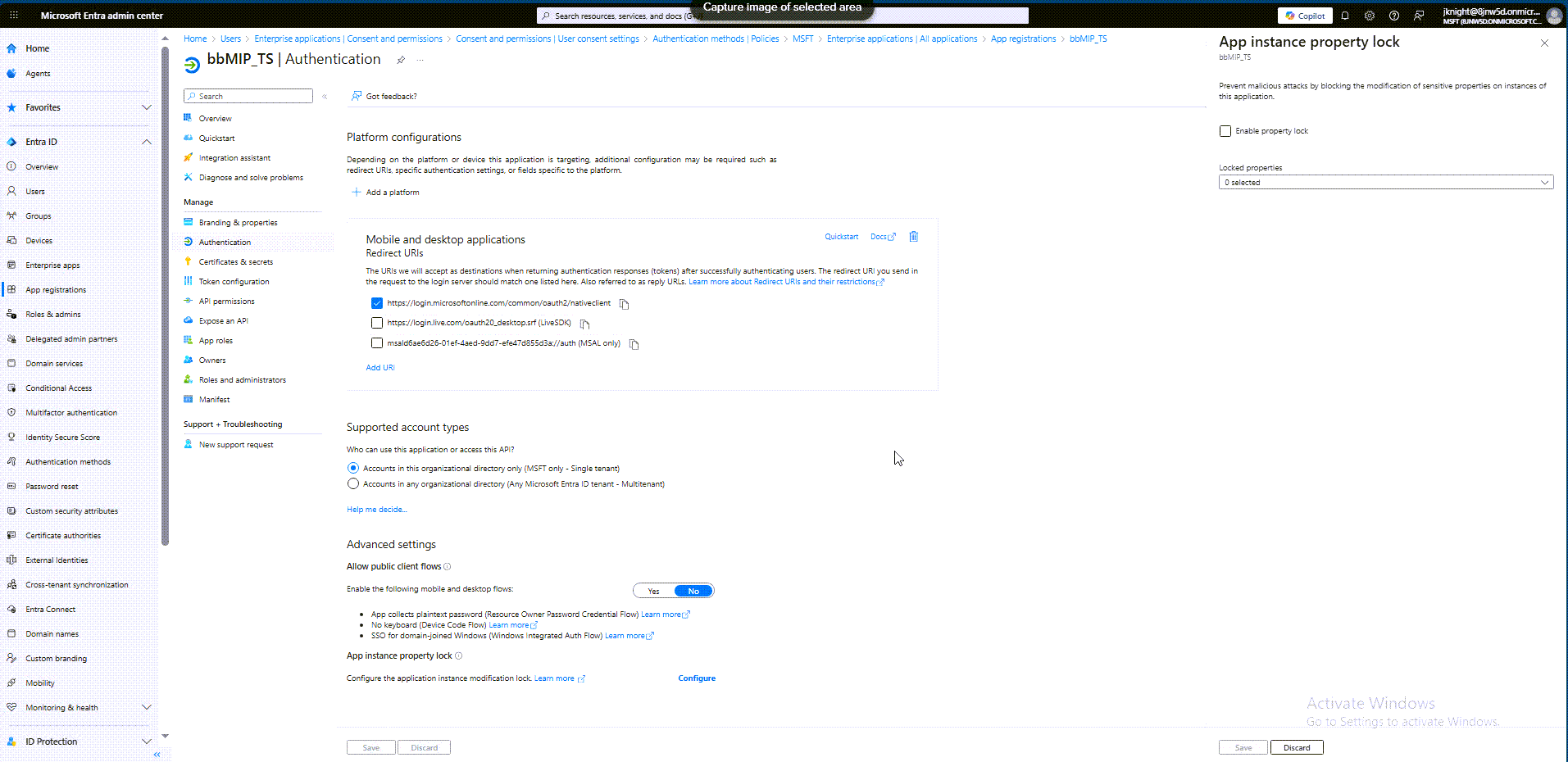

Dialogfeld „Authentifizierungseinstellungen für die Registrierung der Entra ID App“, das die Einstellungen für Revu anzeigt.
Klicken Sie auf das Bild, um es zu vergrößern und das Dialogfeld „Entra ID-Authentifizierungseinstellungen“ mit den korrekten Einstellungen anzuzeigen.

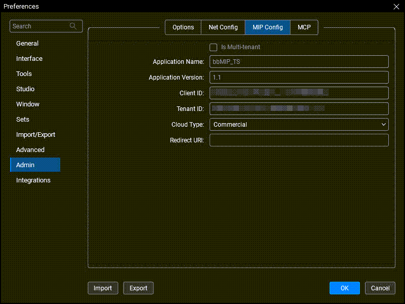

  8. Gehen Sie zu Revu > Einstellungen.
  9. Wählen Sie in der linken Navigation des Dialogfelds Einstellungen die Option Admin aus.
  10. Wählen Sie die MIP-Konfiguration Registerkarte und stellen Sie sicher, dass die zum Öffnen einer MPIP-geschützten PDF-Datei erforderlichen Einstellungen angezeigt werden.
    Die Registerkarte „MIP-Konfiguration“ in den Revu 21 Einstellungen, nachdem Sie „Admin“ ausgewählt haben.
    Die Felder Cloud-Typ und Weiterleitungs-URL in der Abbildung oben sind GCC-Hochparameter, die nur geändert werden können, wenn Sie Revu als Administrator ausführen.
    • Wählen Sie aus der Dropdown-Liste Cloud-Typ den von Ihnen verwendeten GCC High-Cloud-Typ aus.
    • Konfigurieren Sie die Umleitungs-URI so, dass sie mit dem Revu-Endpunkt übereinstimmt, und verwenden Sie die richtige GCC High- oder Entra ID Behörden-Domäne.
