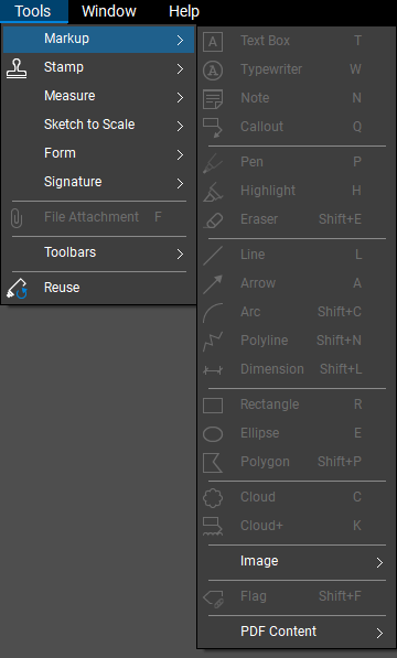

Wenn Sie auf Revu 21 außerhalb einer Studio-Sitzung zugreifen, sind die Markierungswerkzeuge ausgegraut, wenn Sie kein Bluebeam-Abo haben.
Ausgegraute Markups
Sie können jedoch weiterhin PDFs im schreibgeschützten Modus öffnen, anzeigen und drucken sowie Formulare ausfüllen. Weitere Funktionen von Revu, die außerhalb einer Sitzung auch ohne ein Abo verfügbar sind, finden Sie in der folgenden Tabelle:
