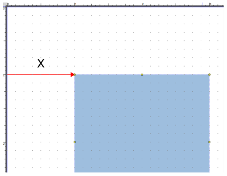

X: Gibt die x-Koordinate des Feldes an. Es stellt den Abstand auf der x-Achse vom linken Rand der Seite, auf der sich die Baustelle befindet, zum linken Rand der Baustelle selbst dar.

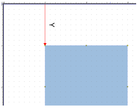

Y: Gibt die Y-Koordinate des Feldes an. Es stellt den Abstand auf der Y-Achse vom oberen Rand der Seite, in der sich das Feld befindet, bis zum oberen Rand des Feldes selbst dar.
