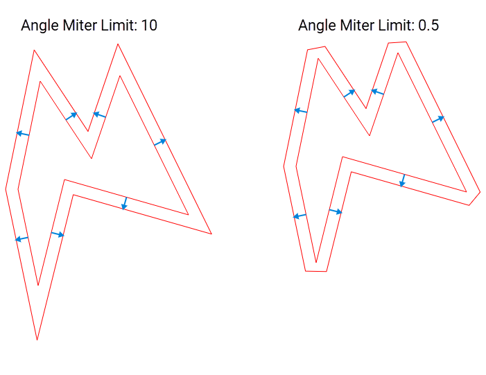

Winkel Gehrungsbegrenzung: Steuert, wie scharf Punkte in Offset-Formen-Markierungen wie einer Polylinie oder einem Polygon sind. Je höher die Zahl, desto schärfer die Spitze.
