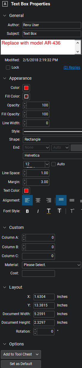

Im Eigenschaften-Seitenleiste gibt es vier Abschnitte:
Zeigt an: den Namen des Markierungsverfassers, den Betreff (Markierungstyp), das Datum und die Uhrzeit, zu der die Markierung hinzugefügt oder geändert wurde, Kommentare und die Anzahl der Antworten, die andere Prüfer zu den Kommentaren abgegeben haben.
Steuert das Gesamterscheinungsbild der Markierung einschließlich Farbe, Linienbreite und Linienstil, Deckkraft und Schriftart. Jeder Markierungstyp hat verschiedene Optionen zur Konfiguration seiner Darstellung.
Zeigt die X- und Y-Koordinaten, Breite, Höhe und Drehung der Markierung. Sie können die Position und Größe der Markierung bis auf das Zehntausendstel genau anpassen und die Markierung bis zu 360° drehen.
Bietet zwei Optionen zum Speichern der ausgewählten Eigenschaften der Markierung zur späteren Verwendung. Wählen Sie Zum Werkzeugkasten hinzufügen und wählen Sie ein Werkzeugset aus. Set as Default speichert die Darstellungseinstellungen und verwendet diese, wenn Sie eine weitere Markierung dieses Typs erstellen.

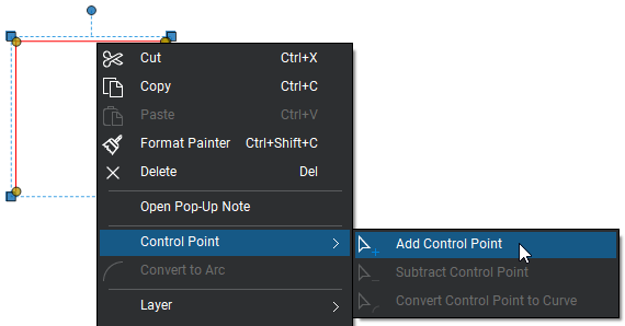

Rechtsklicken Sie auf eine der Linien, die die Ecke bildet, die Sie in eine Kurve umwandeln möchten, und gehen Sie zu Kontrollpunkt > Kontrollpunkt hinzufügen.

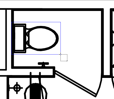

Verwenden Sie das Momentaufnahmewerkzeug, um eine Markierung aus einem Bild in einer PDF-Datei zu erstellen.
Gehe zu Edit > Momentaufnahme und ziehe ein Feld um die Form, die du als Markup verwenden möchtest.
Klicken Sie irgendwo mit der rechten Maustaste auf Ihrem PDF und wählen Sie Einfügen. Eine neue Kopie der ausgewählten Form erscheint.

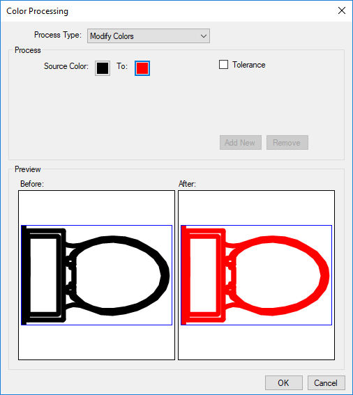

Klicken Sie mit der rechten Maustaste auf die neue Formen, wählen Sie Eigenschaften und nehmen Sie die gewünschten Änderungen an den Eigenschaften der Markierungen vor. Das folgende Beispiel zeigt, wie die Markierung mithilfe des Dialogfelds **Farbverarbeitung** von Schwarz zu Rot wechseln kann, das sich öffnet, wenn Farben ändern ausgewählt wird.

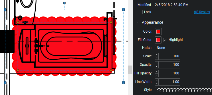

Wenn du ein Cloud- oder eine andere Formen-Markierung auf ein Dokument mit einer Füllenfarbe anbringst, kann das alles dahinter verdecken. Man kann die Füllopazität der Form immer ändern, aber wenn man sie nicht deutlich senkt, kann das immer noch Details verdecken. Eine weitere Möglichkeit ist, die Eigenschaft hervorheben zu verwenden. Siehe die untenstehenden Beispiele für einen kurzen Vergleich.
Füllungsdeckkraft = 100 % Hervorheben nicht ausgewählt |
Füllungsdeckkraft = 50 % Hervorheben nicht ausgewählt |
Füllungsdeckkraft = 100 % Ausgewähltes hervorheben |
