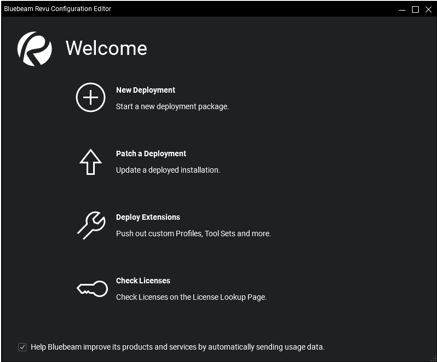

El editor de configuración de Revu
El Editor de configuración de Revu es una herramienta opcional que le permite configurar fácilmente la creación de scripts para su implementación de Revu MSI, actualización de parches de MSP o creación de scripts para implementaciones posteriores a la instalación de activos personalizados, como perfiles, Conjuntos de herramientas, Tramas de sombreado y Estilos de líneas.
Como práctica recomendada, recomendamos encarecidamente utilizar esta herramienta de configuración para la Creación de todos sus scripts de implementación, que se pueden usar con su Herramientas de implementación u otro método de su elección. Aún puedes crear tus scripts de implementación manualmente como se describe en la sección Proceso de implementación.

Uso del editor de configuración de Revu
Con el lanzamiento de Revu 2019, nuestros paquetes MSI incluyen nuestro nuevo Editor de configuración de Bluebeam Revu, que fue diseñado para simplificar el proceso de implementación de Bluebeam Revu.
La pantalla principal le permite seleccionar y configurar una nueva implementación usando nuestro instalador MSI, parchar (actualizar) una implementación existente usando un instalador Revu MSP o agregar cualquier extensión (perfiles, conjuntos de herramientas, etc.). También puede visitar nuestra página de búsqueda de clave de licencia para confirmar que la información de su licencia sea precisa.
El editor de configuración de Revu solo admite los archivos MSI y MSP para Revu 2019 y versiones posteriores.
La casilla de verificación de aceptación de Analytics, que permite la recopilación de datos de uso para mejorar la aplicación, está marcada de forma predeterminada. Cuando esta opción está habilitada, los datos de uso de Revu se capturan automáticamente y se envían a los servidores de Bluebeam. Esto no Captura ni transmite datos de usuario individuales y usted puede optar por no hacerlo desmarcando la casilla.

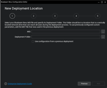

Nueva implementación (MSI)
Nueva ubicación de la implementación
Comience seleccionando el archivo MSI de Bluebeam Revu 2019 que desea implementar y especifique su Carpeta de implementación. Es importante que esta ubicación esté en una unidad de red ubicada centralmente a la que pueda llegar todos los usuarios durante la implementación. También tiene la opción de hacer clic en "Usar configuración de una implementación anterior" para agregar un archivo MST para utilizar cualquier parámetro personalizado preconfigurado.

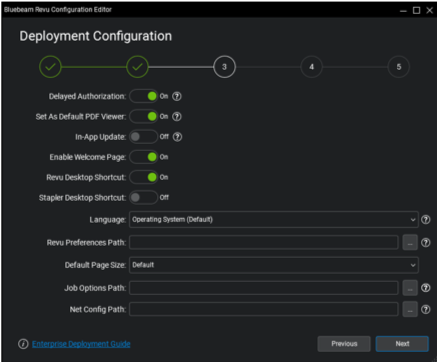

Configuración de la implementación
Esta página ofrece opciones para configurar varias propiedades MSI como:
  • Autorización retrasada
  • Set Revu como visor de PDF predeterminado
  • Actualización dentro de la aplicación
  • Actualización del idioma
  • Tamaño de página predeterminado
  • Ruta de opciones laborales
  • Configuración de red
Consulte la tabla de propiedades MSI para obtener más información.
Si va a utilizar un archivo RevuPreferences.xml , debe ubicarse en una unidad de red central a la que pueda acceder todos los usuarios durante la implementación. Esta sería la misma Carpeta de implementación que usted especificó como Nueva ubicación de implementación anteriormente.

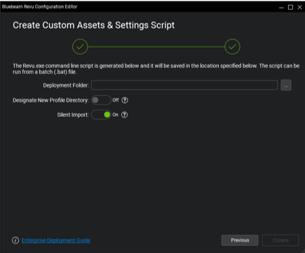

Creación de scripts de activos y Configuración personalizados
En esta ventana final, puede designar un nuevo directorio de perfiles en su red, donde se ubicarán los perfiles y se compartirán en toda la organización. Si deja esta opción desactivada, todos los activos se copiarán a la máquina de cada usuario final.
Cualquier activo seleccionado previamente, antes de esta pantalla, también se copia en la carpeta Implementación.
La opción Importación silenciosa está activada de forma predeterminada, pero puede desactivarla si desea que los usuarios finales vean cualquier mensaje que pueda aparecer durante la implementación.

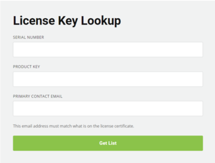

Comprobación de sus licencias
Búsqueda de clave de licencia
Al seleccionar la opción Verificar licencias en la página de Bienvenida , accederá a la página de Búsqueda de clave de licencia, donde, una vez que haya ingresado el Número de serie, la Clave de producto y la dirección de correo electrónico de contacto principal, verá toda la información adjunta a su licencia.
Esto incluye una lista de todos los nombres de las máquinas que utilizan el software y la cantidad de Puestos disponibles.
También puede buscar y administrar sus licencias de Revu en Bluebeam Gateway.
