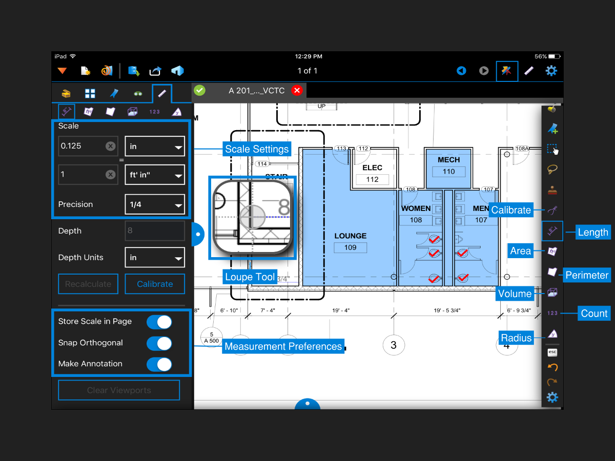

Verifique las Medidas directamente desde el campo utilizando Herramientas de medición integradas.
Revu iPad Campo Ver Herramientas de medición 1200x900 1

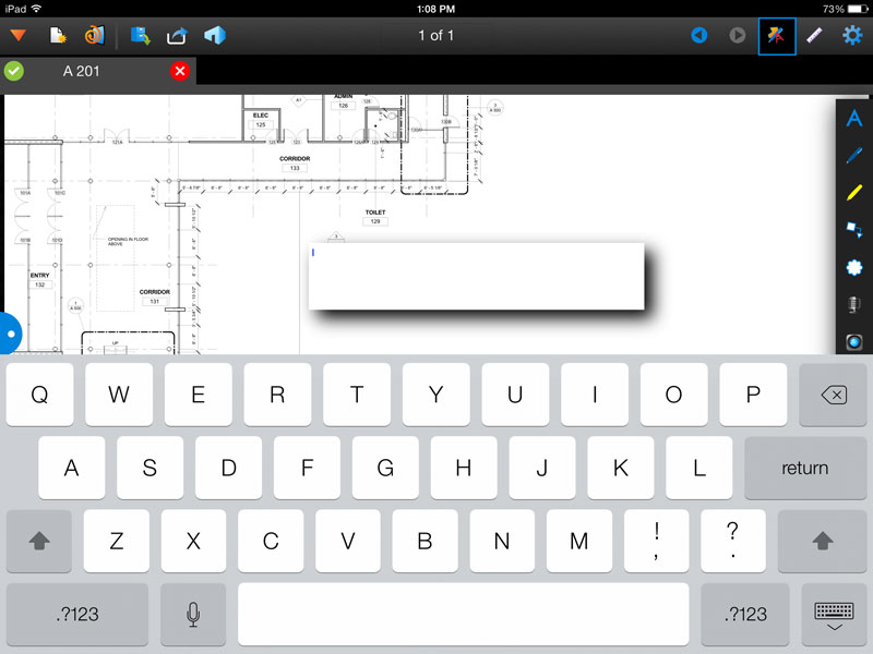

Dictado de voz a texto en Revu para iPad
Habilite Siri y verifique que tenga conectividad a Internet. Luego, toque el micrófono de su teclado mientras está en Revu para agregar texto a los archivos PDF a través del dictado.
Trucos de imagen para iPad con voz

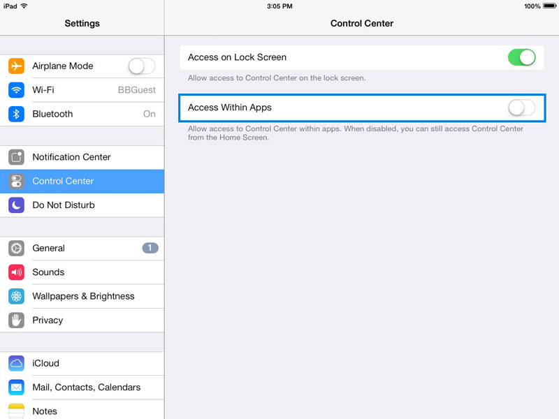

Desactivar el Centro de control mientras se está en Revu para iPad
  1. Vaya a Configuración.
  2. Seleccione Centro de control y desactive el acceso dentro de las aplicaciones.
Imagen del centro de control del iPad

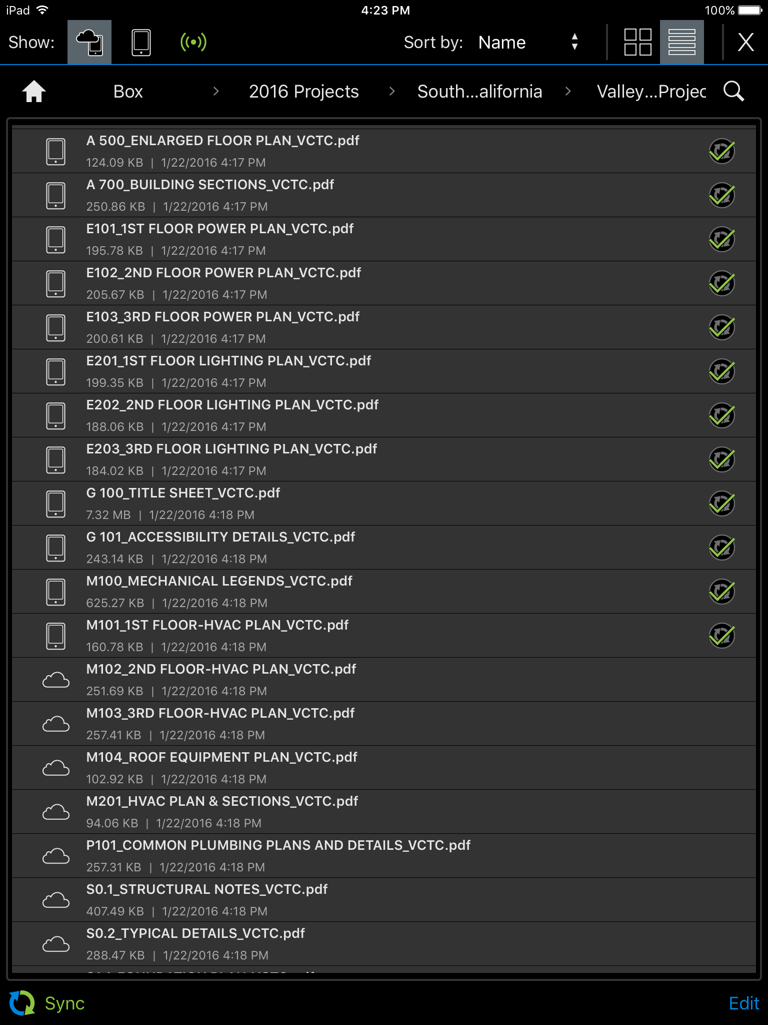

¿Cómo sincronizo un archivo/carpeta en Revu para iPad?
La sincronización de archivos en Revu los almacena localmente en tu iPad y los hace disponibles sin conexión. Siga los pasos que se enumeran a continuación para sincronizar un archivo o carpeta:
  1. Abrir el Administrador de documentosadministrador de documentos del iPady toque Conexión iPad conectado a wifi 44x44 icono en la parte superior Izquierda para asegurarse de que esté verde.
  2. Toque Editar en la esquina inferior derecha del Administrador de documentos.
  3. Seleccione los archivos y carpetas que desea sincronizar tocando el círculo vacío ubicado a la izquierda de sus nombres.
  4. Toca Set iPad configurado para sincronizar 44x44 en la esquina inferior derecha para marcar los elementos para sincronizar.
  5. Pulsa Listo y luego Sincronizar iPad configurado para sincronizar 44x44 en la esquina inferior izquierda cuando esté listo para descargar las últimas versiones.
  6. Toque el dispositivo dispositivo ipad-44x44-BLK icono en la parte superior izquierda del Administrador de documentos para ver los archivos que has descargado.

A partir de iOS 7, el menú del Centro de control se activa deslizando el dedo hacia arriba desde el borde inferior de la pantalla. En Revu para iPad, este menú evita que los usuarios invoquen la lista de Marcas con la misma acción. La lista de Marcas aún se puede abrir tocando, en lugar de deslizar, el botón inferior. Mejor aún, el Centro de control se puede desactivar a través del Menú de configuraciones de iOS > Centro de control > Acceso dentro de las aplicaciones (desactivado).
