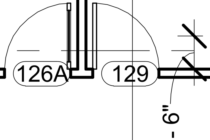

El texto es un tipo de contenido independiente en los archivos PDF. Es posible que vea caracteres de texto en el PDF, pero esos caracteres no son necesariamente elementos de texto del PDF. En lugar de ello, podría definirse mediante puntos rasterizados o segmentos de líneas vectoriales. Aunque estos elementos parecen texto, no tienen los datos que permiten a una computadora reconocerlos como texto. Como tal, este tipo de "texto" es esencialmente una imagen que no se puede seleccionar, buscar ni editar.
Para evitar confusiones, "caracteres" se referirá al texto en general, mientras que "texto" se referirá a elementos de texto PDF o "texto real".

  3. Caracteres vectoriales: Creados por segmentos de línea que se utilizan para dibujar la forma de cada carácter. Esto suele ocurrir cuando el PDF ha sido creado a partir de la Creación de CAD (a menudo AutoCAD) o se utiliza una fuente que no es TrueType.
    • ¿Por qué CAD no utiliza fuentes TrueType para Creación texto real? La respuesta es porque AutoCAD es anterior a Macintosh, Ventanas y fuentes TrueType. Necesitaban la Creación de su propio sistema de fuentes, llamado fuentes SHX. Las fuentes SHX se definen mediante segmentos de línea. Esos segmentos de línea se traducen al PDF en lugar de datos de texto.
    • Es preferible utilizar fuentes TrueType en CAD para la creación de archivos PDF. El complemento Bluebeam para AutoCAD convertirá automáticamente las fuentes TrueType en texto que se puede buscar.
    • Los caracteres vectoriales se distinguen por su apariencia irregular cuando se amplían. Estos grumos son Creación por los segmentos de Línea que forman cada carácter.
    • Programas de diseño gráfico (por ejemplo Adobe Illustrator), también Creación personajes vectoriales. Sin embargo, estos caracteres vectoriales tienen bordes claros y nítidos cuando se amplían.
