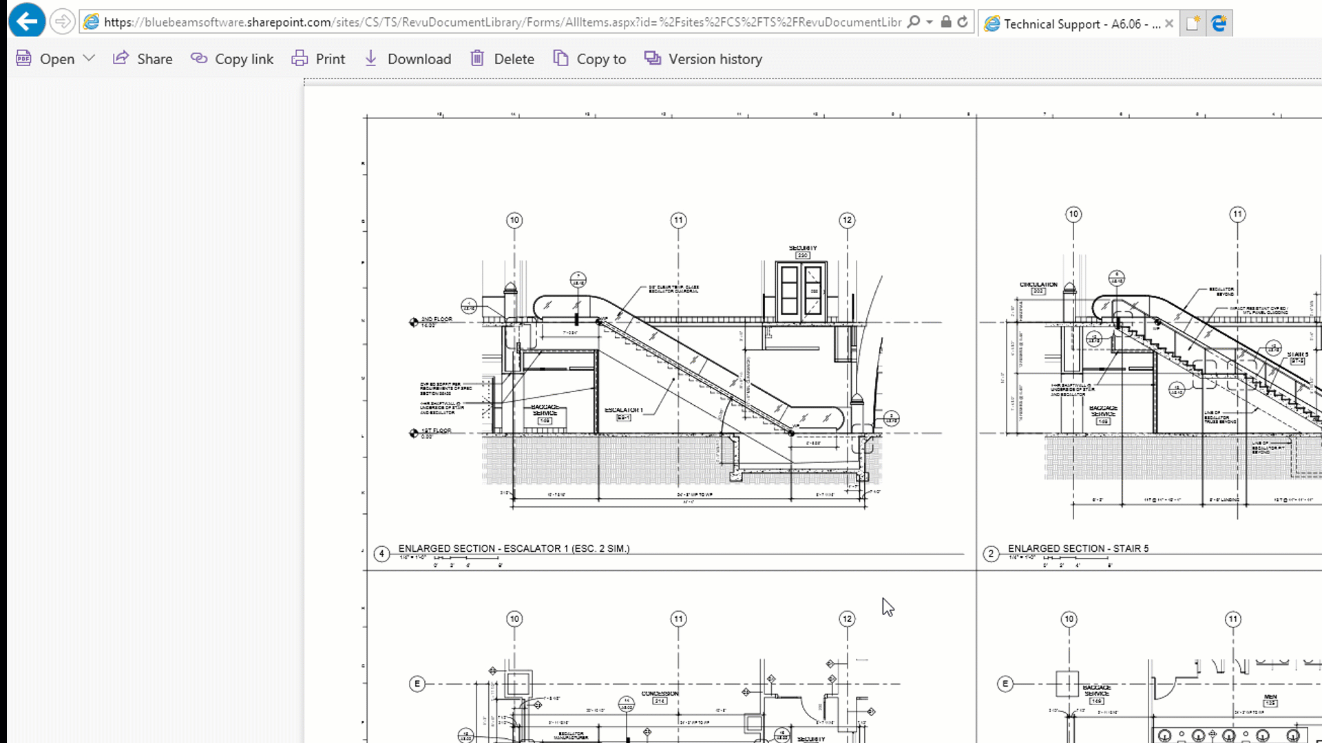

  3. Cliquez sur le nom du fichier. Le fichier doit s'ouvrir dans la visionneuse de SharePoint.
  4. Cliquez sur Ouvrir en haut de l’écran, puis sur Ouvrir dans le navigateur.
  5. Si vous y êtes invité, cliquez sur Ouvrir dans la fenêtre contextuelle.
  6. Cliquez sur Autoriser dans la fenêtre contextuelle suivante qui apparaît.
Votre PDF s'ouvrira dans Revu.
