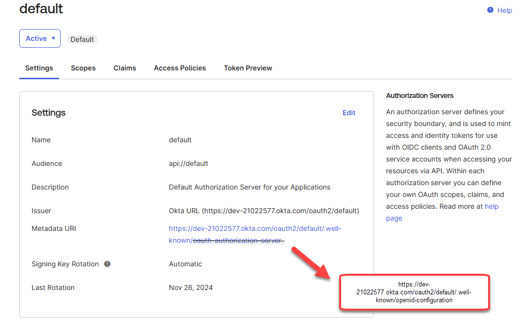

  2. Dans un navigateur, ouvrez le document de découverte OIDC pour votre serveur d’autorisation Okta afin de recueillir les valeurs de configuration dont vous aurez besoin dans Org Admin. Pour plus d’informations, consultez la documentation pour développeurs Okta.
