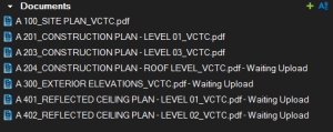

  • Un téléchargement échoué entraîne l'erreur En attente de téléchargement qui s'affiche après le nom du fichier en blanc.
    Liste des fichiers avec le message d'échec de téléchargement « En attente de téléchargement »

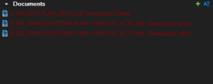

  • Un téléchargement échoué entraîne l'affichage en rouge du nom du fichier et de l'erreur Échec du téléchargement .
    Liste des fichiers avec le message d'échec de téléchargement « Téléchargement échoué »
