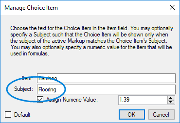

Pour ajouter un élément de choix, sélectionnez Ajouter. La boîte de dialogue Gestion de l’élément sélectionné s’ouvre.
Saisissez le nom du matériau dans le champ Article. Ce sera le nom que les utilisateurs verront lors du choix d'un matériau, alors faites en sorte qu'il soit significatif et reconnaissable.
- Pour tirer parti de la capacité de Revu à filtrer automatiquement les choix dans la Liste des annotations, saisissez un Objet qui correspond à l’ Objet de l’annotation à laquelle le matériau s’applique. Par exemple, disons que vous allez créer des matériaux de sol. Lorsque vous définissez une surface au sol avec l’annotation Surface, attribuez-lui un Objet (par exemple, « Sol ») dans le panneau Propriétés :
Maintenant, si vous configurez également votre matériel pour qu’il ait le même sujet…
...alors lorsque vous choisissez un élément dans le menu Matériau pour votre annotation de sol, vous ne verrez que les matériaux de sol.
Les éléments de choix qui n'ont pas d'Objet s'afficheront pour toute annotation. Techniquement, vous verriez donc les matériaux qui ont un Objet égal à « Sol » ou qui n'ont pas d'Objet du tout.En utilisant cette fonctionnalité, vous pouvez créer une liste de matériaux aussi longue que nécessaire pour votre projet. Les utilisateurs pourront toujours sélectionner des matériaux de construction au même endroit (la colonne « Matériau »), mais la liste des choix sera gérable et appropriée à l'annotation.
Sélectionnez Attribuer une valeur numérique et saisissez le coût de base du matériau dans le champ à côté.
