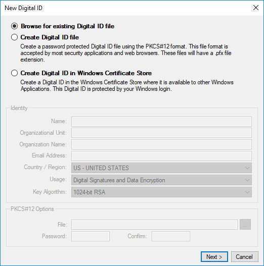

Ajouter un ID numérique. La boîte de dialogue **Nouvel ID numérique** apparaît.
- Sélectionnez l'une des options disponibles de Création d'ID numérique :
- Créer un fichier d'ID numérique: crée un ID numérique au format PKCS #12. Il est protégé par un mot de passe distinct qui est défini au moment de la création.
- Créer un ID numérique dans le magasin de certificats Windows: Crée un ID numérique dans le magasin de certificats Windows. Il est protégé par la connexion Windows de l'utilisateur.
Puisqu’il repose sur les identifiants de connexion Windows d’un utilisateur, le magasin de certificats Windows n’est pas recommandé pour les environnements avec des identifiants de connexion partagés. De plus, le magasin de certificats Windows est réservé à Windows, tandis que PKCS #12 est compatible avec Windows et Mac OS. - Saisissez les informations d'identité , si vous le souhaitez. Le nom et l'adresse e-mail sont des champs obligatoires.
Si l'option Créer un fichier d'ID numérique a été sélectionnée, saisissez et confirmez un Mot de passe sous Options PKCS #12. Ce mot de passe sera utilisé pour confirmer l'utilisateur en tant que signataire d'un document, utilisez donc un mot de passe suffisamment sécurisé.
Conservez votre mot de passe dans un endroit sécurisé. Par conception, les mots de passe pour ces types d’ID numériques ne peuvent pas être récupérés ou réinitialisés s’ils sont perdus. Si vous perdez votre mot de passe, vous devrez créer un nouvel ID numérique. - Sélectionnez OK.
